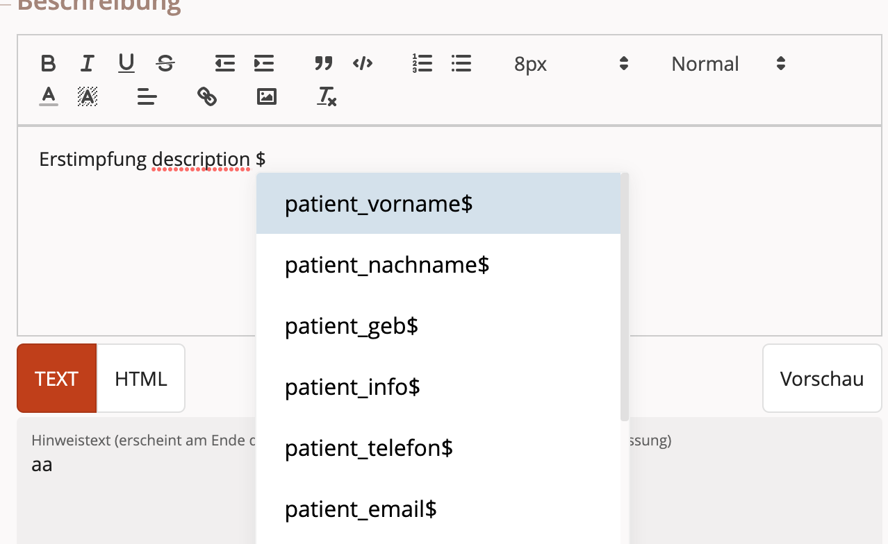

Gibt es die Möglichkeiten Variablen bei der benutzerdefinierten E-Mail für die Terminvergabe zu verwenden?
Ich würde gerne eine andere Darstellung mit den selben Informationen der Standardmail basteln.

Hallo Herr Dr. Wüllner,
ja die gibt es. Sie müssen nur $ und dann die Variable aus dem Dropdown auswählen.
