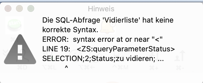

Wenn ich unter den Aktionskettenbedingungen die Statistik als Bedingung hinterlege und als Aktionskette das ÖFFNEN des Karteieintrags DOK einstelle, erhalte ich eine Fehlermeldung.
Allein funktioniert die Statistik, nicht jedoch im Zusammenhang mit der Aktionskette. Die Aktionskette funktioniert ebenfalls allein. Sie soll einen bereits angelegten Karteieintrag  DOK öffnen. Die Verknüpfung das nur zu tun, wenn die Statistik auch einen Treffer für den Patienten liefert, will nicht funktionieren. Da kommt dann folgende Fehlermeldung.

Mir wäre schon geholfen, wenn ich den Vidierstatus (grün oder Rot) für die Aktionskettenbedingungen auslesen könnte. Gibt es da ein Kommando? Dann hätte ich die Lösung für den zweiten Wunsch.
