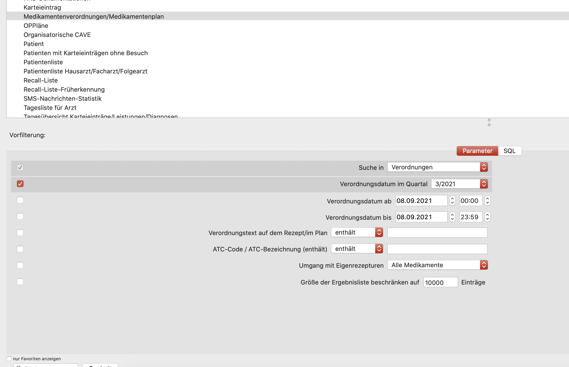

Bräuchte die Anzahl gedruckter Rezepte - über Statistik habe ich folgendes ohne Erfolg versucht:
Formulare > Formulartyp MED >>> kommt bei mir 0 raus egal welcher Zeitraum.
Was mach ich falsch?

Hallo Herr Marks
Dazu sollten Sie sich unter Admin in der Statistikverwaltung  die Tomedo Vorlage als Favorit markieren und gegegbenfalls duplizieren.
Anschließend finden sie diese Statistik unter Verwaltung beide Einträge.
Hier können Sie Einstelllungen vornehmen und feste Einstellungen als Vorlage speichern.
Wenn alle Häkchen logisch richtig sind dann spuckt die Abfrage auch das richtige Ergebnis aus.
In der Ansciht können Sie auch in die SQL Ansicht wechseln.
Für DOAK und Antikoagulantien sieht das dann so aus:

Beantwortet von (37.4k Punkte)
Super danke hat mir geholfen!
Wozu ich das brauche? Um mit zu sehen wieviele Rezepte die jeweilige Apotheke bekommt...
Hier ist zwischen Rezepten und Präparaten zu unterscheiden. Wenn Sie sich für die Anzhahl von verordneten Präparaten interessieren, liefert das obige Vorgehen das korrekt Ergebnis. Da ein Rezept aber mehrere Präparate beinhalten kann, entspricht das nciht unbedingt der Anzahl der ausgestellten Rezepte.
Falls Sie noch Hilfe für die Rezeptanzahl benötogen, dann melden Sie sich bitte noch einmal.
