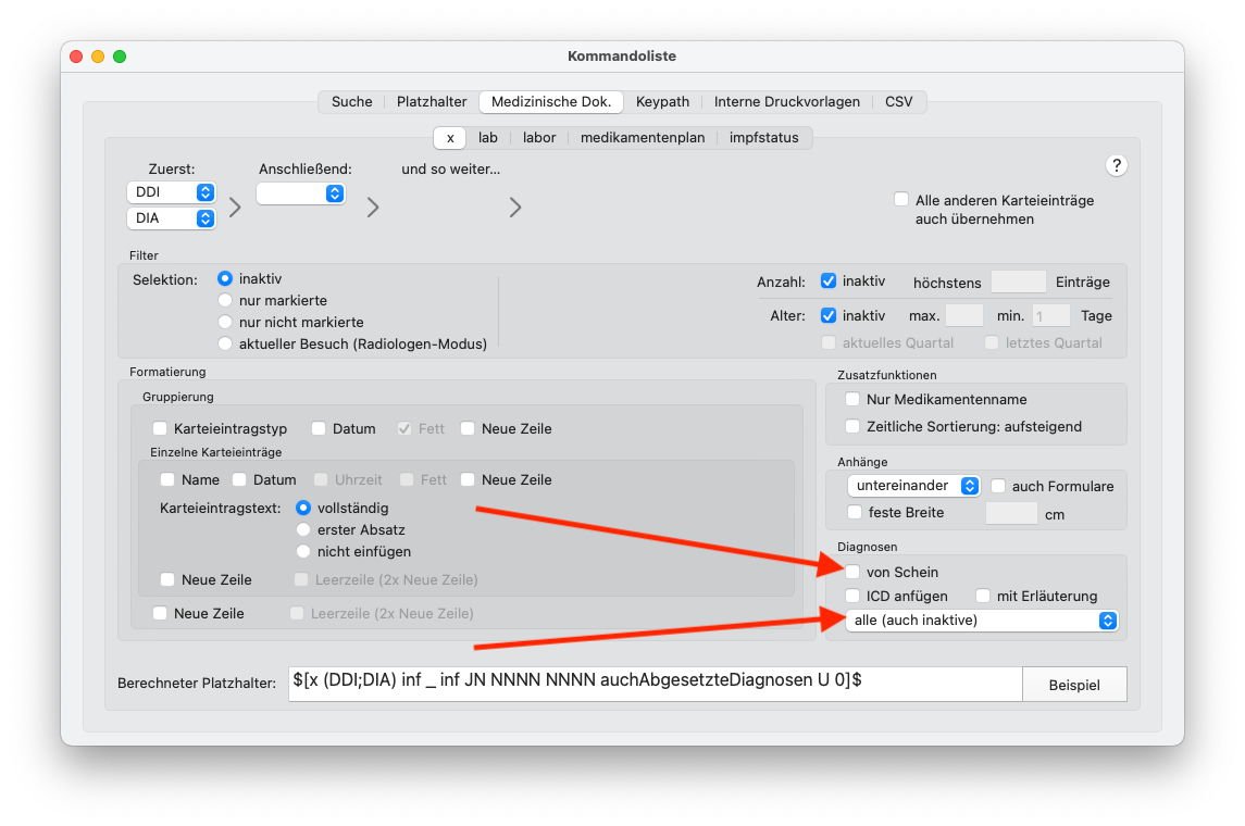

Folgende zwei Einstellungen sind wichtig:
Erstere Einstellung stellt sicher, dass auch Diagnosen beachtet werden, die NUR auf Scheinen vorhanden sind (also keinen eigenen Karteieintrag erzeugt haben).
Die zweite Einstellung stellt sicher, dass auch ältere Akutdiagnosen beachtet werden. Eine Akutdiagnose gilt nach einem gewissen Zeitraum nämlich nicht mehr als 'aktiv' (außer es ist eine Dauerdiagnose).
Die Einstellung "ICD anfügen" könnte unter Umständen auch eine Rolle spielen. Es kann nicht schaden, diese zu aktivieren.
Beantwortet von (74.9k Punkte)

Wenn Sie die Option 'ICD anfügen' wählen, sollte auch eine ICD-Filterung beachtet werden.
