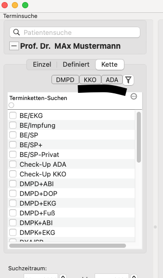

Problem: wir nutzen mehrere Terminkettensuche-Favoriten, die zunächst mit einer Leistung im Labor oder einer Untersuchung durch eine MFA beginnen. Erst als 2. Station taucht einer der ärztlichen Behandler auf. Bei der Terminvergabe muß also zunächst ein Termin im Funktionsbereich vergeben werden, bevor ein weiterer für einen Arztkalender in der entsprechenden Resource ausgesucht werden kann. Das führt dazu, daß manchmal viele Versuche nötig werden, um im zweiten Schritt einen Termin beim gewünschten Arzt eintragen zu können.
Lösung bisher: wir legen für jeden Arzt eigene Terminkettensuche-Favoriten an. Das ist ja jeweils nur 1x anzulegen, erhöht aber die Zahl der Terminkettensuche-Favoriten in der entsprechenden Terminvergabe-Auswahl ins Unübersichtliche. In unserem Fall würde dann alles mit Faktor 4 (3 Ärzte + 1 Weiterbildungsassitent) in der Terminauswahl erscheinen.
Wunsch:
-ein zusätzliches Auswahlkästchen in der Terminvergabe unter "Kette" für den Arztkalender (wir haben hier bei den entsprechenden Terminen in den Terminsuche-Favoriten alle 4 Arztkalender in der "oder"-Auswahl). Z.B. "nur Ketten anzeigen, die den Kalender Arzt xy enthalten".
- alternativ: Schritt 1 in den Terminkettensuche-Favoriten könnte z.B. die Check-up-Untersuchung im Kalender eines Arztes sein und Schritt 2 dann die vorausgehende Laboruntersuchung auswählen. In der Vorgabe müßte Schritt 2 dann die Eingabe eines negativen Zeitfensters erlauben. Wobei ich hierbei Probleme ahne!
Frage: Wie lösen andere tomedo-User in großen Gemeinschaftspraxen dieses Problem? Gibt es alternative Ansätze?

Das Problem haben wir auch und die vorgechlagene Lösung wäre super deswegen 1 Punkt von mir. Wir haben es erstmals versucht mit Filter ein bischen mehr übersichtlich zu machen.
Ich möchte gerne das Thema nochmal nach oben bringen,da wir aktuell genau vor dem gleichen Problem stehen. Ich bitte die Entwickler sich dem Problem noch einmal zu widmen und eine Filterung nach Behandler möglich zu machen.

Rechts neben der Filterleiste finden Sie die erweiterten Filter (Betriebsstätte/Lokalität und/oder Kalender).
Guten Morgen Herr Putzig und Dank für die rasche Antwort. Die Filterfunktion hilft leider nur bedingt, da die Kettensuche nur nach "vorne" läuft, aber nicht die davor liegenden Terminmöglichkeiten erfasst:
Das heißt ich muss zunächst immer manuell einen 1. Termin ausmachen, dann kann ich filtern. Dann kann es aber sein, dass es zum gewählten ersten Termin keinen passenden zweiten Temin beim selektierten Arzt gibt ...
Sehen Sie eine Lösung für mein Anliegen?
Sie können die Termine mittlerweile in beliebiger Reihenfolge ausmachen: Runterscrollen, den zweiten Termin aufklappen, vergeben und dann hoch und einen passenden ersten vergeben.
Achso, Sie können auch in der Filterzeile mit Volltextsuche auf den Kalender einschränken, bis ein Termin der Kette vergeben wurde, danach wird der Filter deaktiviert für die anderen Termine... Also "Dr. Beispiel", runterscrollen, zweiten Termin vergeben der nur noch bei Dr. Beispiel geht, dann hochscrollen und für den ersten Termin haben Sie ungefiltert alle Möglichkeiten. Spart die Klicks um den erweiterten Filter
