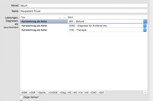

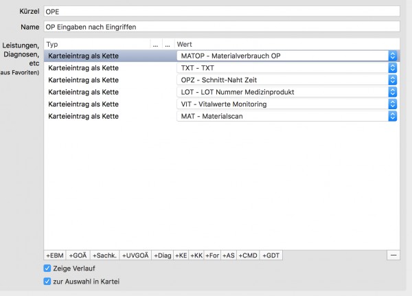

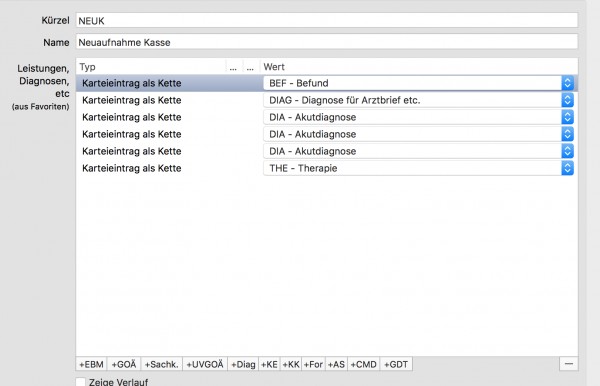

Vielen Dank dafür :-)
Das sind die drei die wir benutzen
Danke für die Beispiele. Ich habe gesehen, dass sie auch die LOT-Nummern in tomedo eintragen. Wir haben uns hierfür einen Barcode-Scanner gekauft. Funktioniert super und reduziert das lästige Eintippen. Gruß, vW
Wir haben die von Zollsoft empfohlenen Scanner auch und scannen die Nummern des Sterigutes ein. Wie scannen sie 3D codes und Ähnliches? Vor allem der kommende für MP verpflichtende Barcode wird interessant. Wäre auch toll wenn zum Barcode ein Artikel hinterlegt wäre damit man nicht nur 20 Nummern da stehen hat sondern auch was es eigentlich ist.
