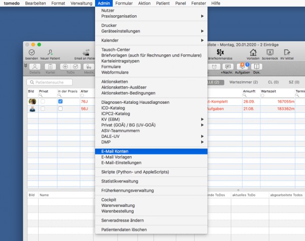

Öffnen Sie nun das Menü für die Email-Konten in tomedo.
Über das + - Zeichen wählen Sie die Kontoform „KV-Connect“ aus. Die Zugangsdaten werden dann hier entsprechender Vorgabe eingegeben.

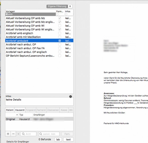

Sie wählen wie gewohnt bei Erstellung eines Arztbriefes die gewünschte Vorlage aus. Markieren Sie den gewünschten Brief und klicken den Button >Hausarzt an. Danach klicken Sie auf den Button >earztbrief.
Sie werden dann noch gefragt, ob Sie dem Dokument einen bestimmten Hintergrund zuordnen wollen. Je nach Wunsch wählen Sie aus, bestätigen oder brechen ab.

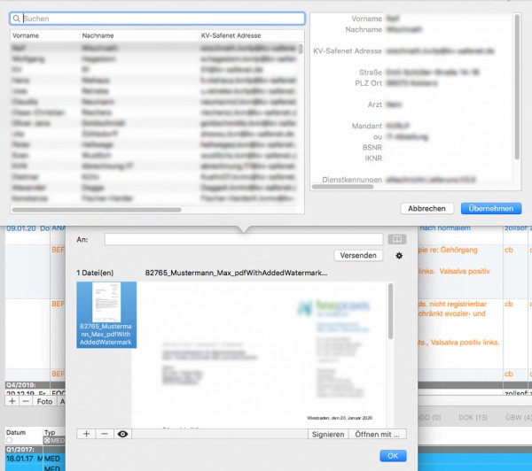

Danach öffnet sich das Email-Fenster. Durch Klick auf das Adressenauswahlsymbol gelangen Sie zum Adressbuch der Ärzte, welche ebenfalls am elektronischen Arztbriefversand teilnehmen. tomedo führt jeden Morgen eine Abfrage nach neuen Ärzteadressen durch. Sollten Sie die gewünschte Empfängeradresse nicht finden, dann ist diese noch nicht mit durch das aktuelle Update importiert worden. In dem Fall können Sie die Adresse händisch eingeben und der Email-Versand funktioniert trotzdem.

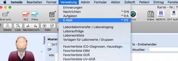

Bisher gibt es noch keine Funktion, welche Sie Über den Eingang der Emails bzw. Arztbriefe automatisch informiert (wird aber realisiert). Bis dahin schauen Sie über die Emailverwaltung in Ihr KV-Connect-Konto.
Wie Sie das von anderen Email-Programmen kennen, haben Sie auch hier einen Posteingang. Da es mehrere KV-Connect-Zugänge geben kann, je nachdem ob mehrere Ärzte in der Praxis beschäftigt sind und diese auch den elektronischen Versand nutzen, wählen Sie entsprechend Ihr Konto aus.

1. beim Aufrufen der KV Safenet Adressen über die Verwaltung gibt es weiterhin einen bug, der eigentlich bekannt ist, aber bisher nicht behoben wurde: durch das Tippen eines Namen im Suchfenster öffnet sich das Adressbuch. Hier werden auch die bereits eingetippten Buchstaben übernommen, aber ebenso markiert. Wenn ich jetzt den Namen weiterschreibe, lösche ich dadurch die bereits eingetippten ersten Buchstaben. Ich suche dann nach eier, statt nach Meier wink
2. das KV-Safent Adressbuch in tomedo ist schlecht, weil zu unübersichtlich, zu groß. Ich weiß nicht, ob es an tomedo oder an den bereitgestellten Daten liegt. Aber, könnte man nicht Filter einrichten. Zum Beispiel nur Adressen aus dem eigenen KV-Gebiet oder einer bestimmten Fachrichtung oder beides kombiniert.
