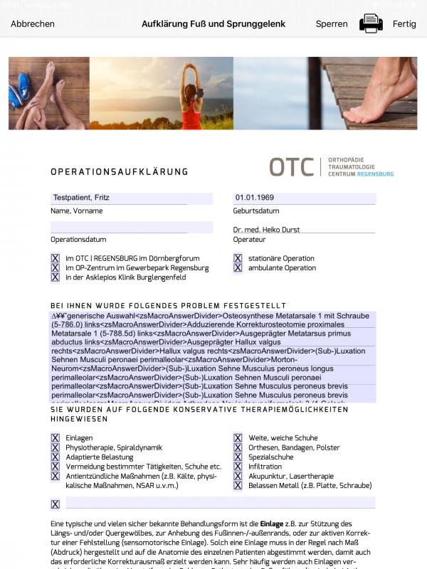

Welche Formel muss ich denn eingeben, wenn ich die Akutdiagnosen ohne ICD einfügen möchte? Bei der Formel/Funktion
|{Mediatyp:Diagnose:mc:WITHICD}|
kommt ziemlich viel Quatsch. Siehe Screenshot.
Kann ich auf dem iPad auch die «mc»-Funktion (Auswahl) nutzen? Dass ich ein Auswahlfenster angezeigt bekomme, wo ich die Akutdiagnosen auswählen kann, die übernommen werden sollen?
Bei der Formel/Funktion |{Mediatyp:Diagnose:mc:WITHICD}| übernimmt es mir sehr, sehr viele Diagnosen auf dem iPad. Auf dem MacBook (da nutze ich die Funktion im CustomKarteieintrag OP-Anmeldung) kommt ein Zwischenfenster, wo ich nur die relevanten Diagnosen auswählen kann.

Habe die Formel von Ihnen kopiert und in mein Formnukar eingesetzt. Auf dem MacBook kommt das bei mir auch mit mc-Auswahlfeld. Aber auf dem iPad nicht. Da steht dieser Kauderwelsch. Kann es sein, dass diese Formel mit der mc-Funktion auf dem iPad nicht funktioniert?
... auch ohne Patientenmodus? ... Ich werde das morgen verfizieren und gebe Ihnen dann Rückmeldung.
Ich habe den Patientenmodus auf dem iPad deaktiviert. Ist unverändert: Kauderwelsch wie im Screenshot oben.

Hallo Herr Dr. Durst,
scheinbar werden in der tomedo Desktop-Anwendung (macOS) in Custom-Formularen die eingesetzten Macros (Frage-Antwort-Dialoge) in nahezu allen Feldtypen als Auswahl-Dialog umgesetzt.
Das ist in der mobilen App tomedo für iOS (auf dem iPad/iPhone/iPod) nicht so. Hier passiert das in Custom-Formularen nur für Felder vom Typ "Textfeld mehrzeilig, mit Schnellauswahl"
Zur Erklärung: Das Macro "|{Mediatyp:Diagnose:mc:WITHICD}|" erzeugt intern die Struktur für einen Frage-Anwort-Dialog. Das was Sie auf dem iPad gesen haben, waren die genutzten Steuerzeichen. Die Zeichen "" umrahmen einen solchen Dialog. Das Zeichen "¥" umrahmt darin wiederum die Frage und "<zsMacroAnswerDivider>" die Antworten.
Ich hoffe das hilft Ihnen erstmal weiter.
Beste Grüße, Ihre tomedo Entwickler
Mit demFeld vom Typ "Textfeld mehrzeilig, mit Schnellauswahl" klappt es!!! Ich kapiere zwar nicht, was das für eine Feldtyp ist, aber ist ja auch egal. Hauptsache die Funktion wird umgesetzt und die Texte importiert.  ;-)  DANKE!
