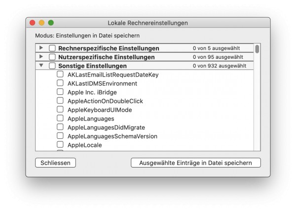

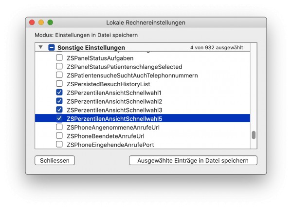

okay also das geht eigentlich schon immer, man muß halt bloß drauf kommen wo und wie das geht: und zwar in tomedo -> Einstellungen -> Arbeitsplatz -> Arbeitsplatz kann man die Einstellungen des aktuellen Rechners entweder zum Server sichern oder in eine Datei exportieren. Da geht dann ein Fensterchen mit einem Ankreuzbaum auf, wo man konkret die einzelnen zu exportierenden Einstellungen auswählen kann. Da gibt es kein Suchfeld. Und man muß wissen, wie das heißt was man braucht, in diesem Fall sind es alle die Einträge unter Sonstiges, die mit "ZSPerzentil" beginnen, siehe Schirmschuß. Die kann man also entweder per Datei hier exportieren und da importieren, oder direkt auf den Server sichern und am anderen Arbeitsplatz wiederherstellen.
Und diesen Weg gibt es eigentlich schon immer, tut mir außerordentlich Leid daß ich erst jetzt darauf aufmerksam wurde das zu beantworten.
Bitte achten Sie aber darauf, daß Sie sich nicht ausversehen ANDERE benötigte Einstellungen überschreiben, oder sichern Sie sicherheitshalber vorher die Einstellungen des Zielrechners.
