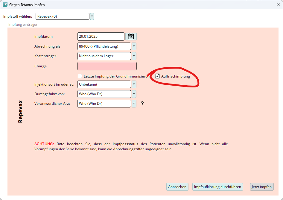

Hallo Herr Kummer,
generell lässt sich die Übertragung nicht deaktivieren. Sie können aber beim Impfen seit Kurzem angeben, dass die Impfung eine Auffrischimpfung ist. Das wird dann entsprechend bei der Ziffer berücksichtigt. Vielleicht löst dies auch ihr Problem?
