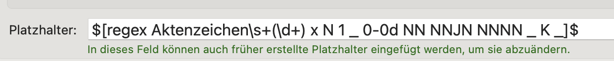

Moin Christian,
bei mir funktioniert Dein regex genau wie gewünscht (nur BTX durch N zu Testzwecken ersetzt):
Kann es an einem anderen Fehler (außerhalb regex) liegen: Datum des BTX-Eintrag nicht von heute..? Was ist denn das Ergebnis bei Dir?
Beantwortet von (11.6k Punkte)
Hallo Hans Jörg,
Dein Beitrag hat mir sehr geholfen indem ich es einfach mal eingesetzt habe und dann funktioniert es.
Das ist jedoch wirklich merkwürdig. Ich habe das bei mir in der Kommandozeile ausprobiert, da liefert es auch jetzt kein Ergebnis. Wenn ich das aber in einem Formular, z.B. dem für die Rentenanträge als Voreinstellung festlege, dann klappt es.
Warum das aber in der Kommandozeile nicht funktioniert, ist doch rätselhaft. Da kann man sonst lange rumprobieren.
Testest Du die regex-Briefkommandos immer in der Kommandozeile? Ich mache das immer in Admin / Briefkommandos / Med. Dokumentation. Was da klappt, klappt meiner Erfahrung nach auch immer an anderen Stellen in tomedo.
Ich teste es immer genau da. Der Befehl hat bei mir da aber nicht funktioniert.
