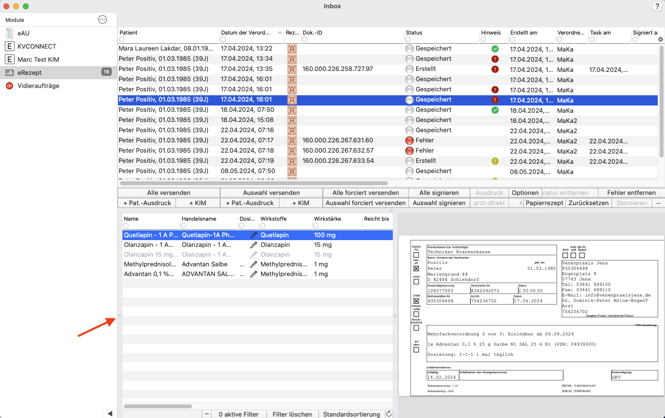

Bisher habe ich in der Inbox bei der Durchsicht der eRezepte immer links die Medikamente (Plan derDauermedikamente) vorgefunden und konnte sehr schön kontrollieren... Seit dem letzten update ist dieses Feld nur noch leer - mit "Hinweis" beschriftet.
Hab ich da etwas verstellt oder gibt es da eine Einstellmöglichkeit oder wurde das layout geändert???

Hallo Herr Dr. Marks,
ich bin mir nicht sicher ob ich Sie richtig verstehe und möhcte Ihnen kurz mitteilen, dass wir an dieser Stelle nichts verändert haben. Vermutlich meinen Sie die Anzeige des grün markierten Feldes analog zu der in der eRP-Verwaltung?
Sie können das mittlere Fenster am Anfasser entsprechend skalieren und vergrößern, z.B. nach rechts ziehen um das Fenster mit den "Hinweisen" zu überlagern, sofern dies nicht beötigt wird.
Sollte dies nicht ihre Frage beantworten gerne weiter erläutern. vielen Dank.
