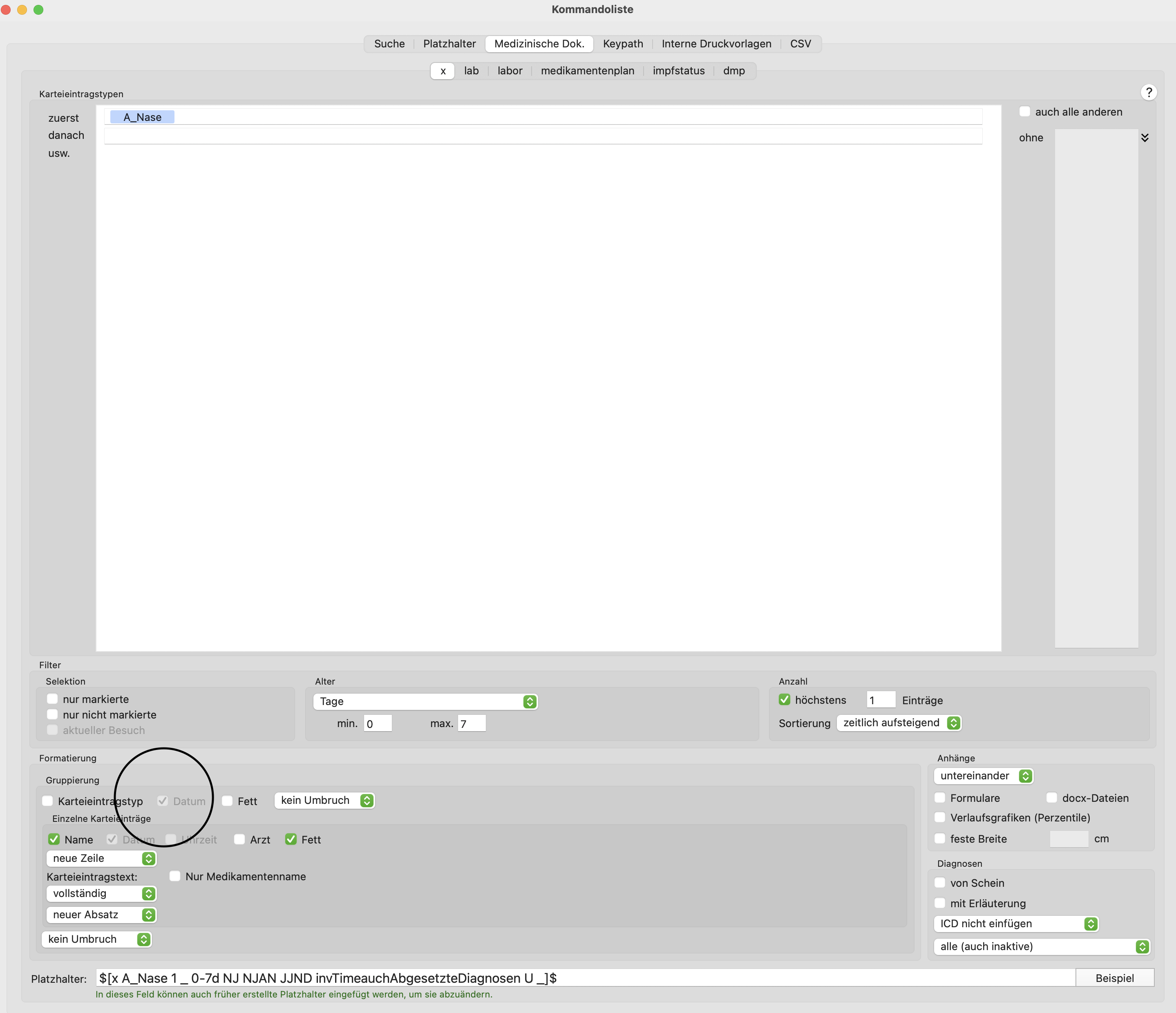

Hallo zusammen,
ich möchte ein Briefkommando eines CKE für eine Briefvorlage erstellen. Leider kann ich die Angabe des Datums nicht beeinflussen... Wo liegt der Fehler?
Hintergurnd ist: Ich möchte das nicht dick gedruckte Datum streichen...

Hallo Herr Koopmann,
haben Sie das x-Kommando manuell editiert? Ist die neuste tomedo-Version installiert?
Ich habe eben versucht Ihr Problem nachzubilden: Wenn ich bei der Gruppierung das Datur markiere, wird das für den einzelnen Karteieintrag ausgegraut und umgekehrt.
$[x A_Nase 1 _ 0-7d NN NJAN NNND nurAktiveDiagnosen U _]$
Sie können von hand in dem Block JJND das letzte D durch ein N ersetzen, dann ist das Datum raus.
Viel Erfolg, Oliver Hartmann

Hallo Herr Hartmann,
vielen Dank. Es hat funktioniert...
LG
Mario Koopmann
Vielen Dank für den Hinweis! Wir werden das anpassen. Danke auch an Herrn Hartmann für die Anleitung zum beheben!
