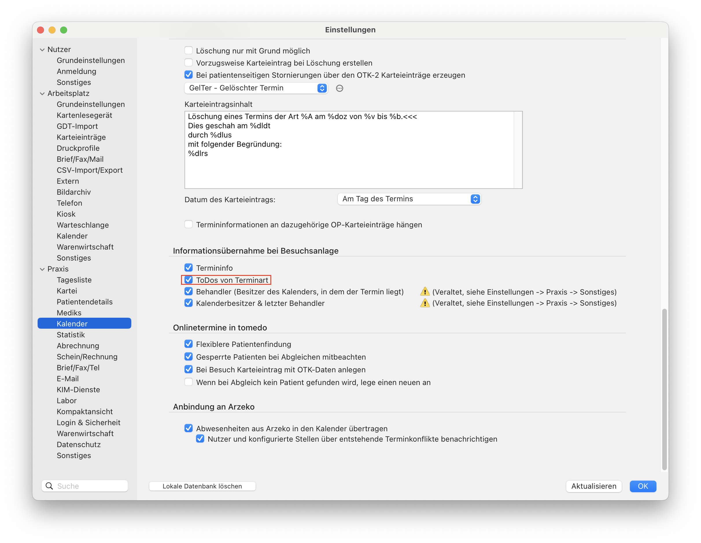

Guten Tag,
das liest sich für mich so, als hätten Sie eine gesonderte Akut-Terminart, aber würden das ToDo immer manuell eintragen.
Sie können Terminarten an dieser Stelle ToDos zuordnen, welche dann beim Besuch immer automatisch eingetragen werden sollten:

Guten Tag,
ich wurde von einem Kollegen darauf aufmerksam gemacht, dass die Übernahme auch von dieser Einstellung abhängt:
