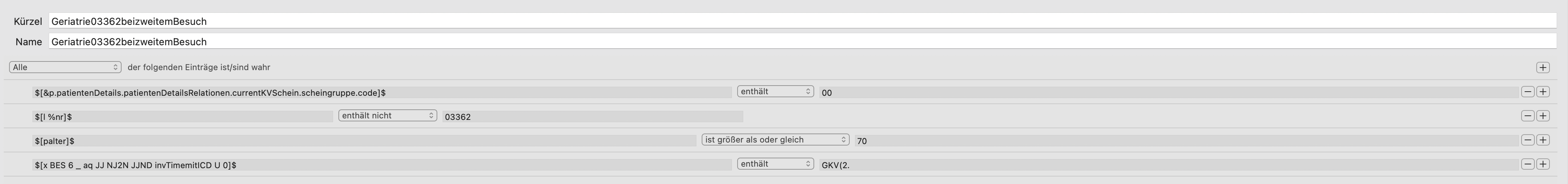

Ich hätte gerne eine Aktionskette, die bei gewissen Bedingungen (Alter, Diagnosen...) automatisch bei Besuch bestimmte Ziffern anlegt (Geriatrie, Chroniker...). Damit das ganze nicht zu nervig wird, hätte ich gerne, dass das Ganze nur auslöst, wenn die Ziffer im Quartal noch nicht drin steht.
Aktuell sieht meine Bedingung dafür so aus, funktioniert aber nicht.

Ich denke du solltest immer nur eine Ziffer abfragen. Wir haben es so gelöst:
Beantwortet von (360 Punkte)
Moin Herr Herold
sieht eigenlich gut aus.
Nehmen Sie statt "ist nicht"   doch "enthält nicht .
Sie können jeden einzelnen befehl in der Kommando leiste bei geöffnetr karteikarte ausprobieren und schauen welches Ergebnis Ihr Kommando liefert.
Ihre Aktionskettenbedingung müsste dann funktionieren, wenn die Karteikarte geöffnet ist.
