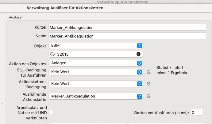

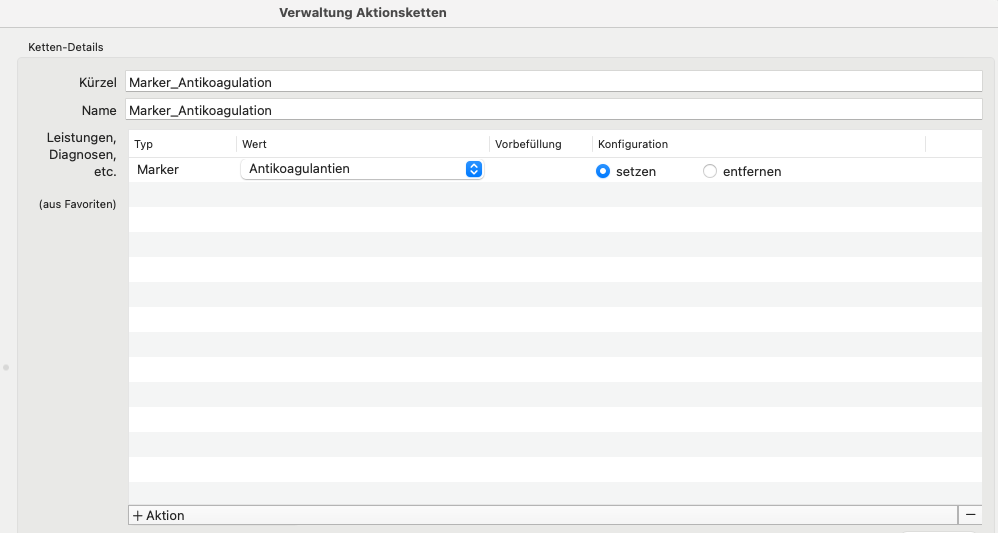

Ich würde gerne bei jedem Patienten, der die Ziffer 99600 bekommt einen Marker "Pflegeheim" setzen. Dies wöre natürlich dann eine einmalige Sache, wenn die 99600 das erste mal abgerechnet wird und muss in den ganzen Folgeqaurtalen nicht mehr ausgeführt werden.
Ähnliches wäre ja dann analog zu 32015 --> Antikoagulation etc möglich.
Geht das und wenn aj wie?
Vielen Dank!

ja das ist möglich. Der erste Schritt wäre die Erstellung der gewünschten Marker  (wenn diese noch nicht vorhanden sind). Möglich ist dieses unter: Admin > praxisorganisation > Marker.
Der nächste Schritt wäre die Erstellung einer Aktionskette die nur die Aktion "Marker XXX setzen" enthält.
Schritt Nummer 3 wäre die Erstellung eines Aktionsketten Auslöser:
Beantwortet von (580 Punkte)
Klasse! Vielen Dank - konnte ich gleich umsetzen!
