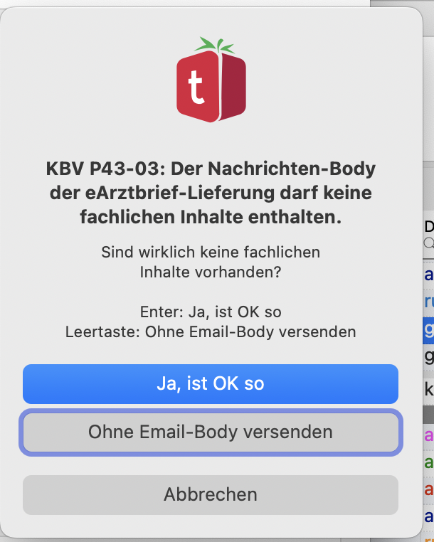

Der neueste Spaß...
Muß diese Abfrage wirklich, wirklich sein ...
Gefragt in Frage von (39.2k Punkte)
Sehr geehrter Herr Cepin,
wenn die Meldung nicht kommen soll so müssten Sie keinen EmailBody nutzen.
Die KBV hat die eArztbriefanforderungen "verfeinert" und sagt (wie in der Meldung steht) das medizinische Informationen nicht in den Klartext dürfen ... und tomedo hann schlecht sagen ob Ihr Text diese Inhalte hat oder nicht.
Anstatt es immer weiter zu verkomplzieren, sollte es mal einfacher werden, bin sauer!
Ich weiß, dass Sie Herr Thierfelder nix dafür können, Sie müssen die Vorgaben umsetzen ...
Vielleicht kann man ein "Anklickfeld" mit "diese Information nicht mehr anzeigen" (ggf. mit "gilt für das restliche Quartal" um die KBV nicht zu "verärgern" ...) und es so zumindest überwiegend nicht wegklicken zu müssen?
Nur so als Idee....

v1.133.0.10 (Thu Sep 28 20:09:56 UTC 2023
2 Auffälligkeiten:
1. der Body ist leer, trotzdem kommt der Nag-Screen
2. die Platzhalter in der Dateibezeichnung werden offenbar nicht richtig umgesetzt
Pop nach oben ...
Sorry, die Antwort habe ich nicht gesehen.
Frage: Haben Sie evtl in der Emailsignatur ein leerzeichen?
sehe ich bei nächster Gelegenheit nach ...
Tja, es sind tatsächlich offenbar mehrere Zeilenumbrüche drin. kA wo die herkommen. wie bekomme ich die weg?
in der EmailkontoVerwaltung die signatur löschen ... ich hab das im client abgefangen (dann wird nicht mehr überrüft ob das feld leer ist, sondern das kein text steht)
ok, Die Signatur war zwar leer, soweit man sehen kann. aber hab sie jetzt gelöscht.
OK, jetzt kommt keine Abfrage mehr.
