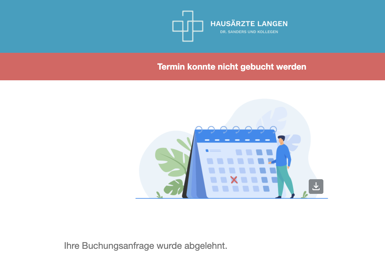

irgendwie klappt es bei mir nicht. Ich möchte die "Löschungsgründe" besonders für abgelehnte Terminanfragen mittels OTK2 nutzen.
Wenn ich aber hier einen Ablehnungsgrund eingebe, wird dieser nicht übertargen. Siehe Sreenshots:
Bei den Patienten kommt folgende Mail an:
 ...kein Löschungsgrund. Bei den Patienten kommt das nicht so gut an.
Was mache ich verkehrt? :-(

Guten Tag Herr Dr. Sanders,
wir können das nachstellen und das ist als Fehler einzustufen - der Grund wird zwar an arzt-direkt gesendet aber dort nicht weitergeleitet.
Ich habe es an einen verantwortlichen Entwickler weitergeleitet.

Gibt es hier Neuigkeiten? Wir haben ein recht hohes Aufkommen an OTK2 Terminanfragen, die halt teilweise auch abgelehnt werden müssen.
bisher wurde nur ein Ticket angelegt und einem entsprechendem Entwickler zugeordnet. Dieser ist bisher noch nicht zur Umsetzung gekommen.
Mit freundlichen Grüßen,
Toni Ringling
Vielen Dank für die Problemlösung. Die Löschungsgründe werden wieder übertragen.
Leider jedoch ohne jegliche Formatierung. Ich habe teilweise längere Texte für die Patienten formuliert. Für den Patienten sind diese so nicht zumutbar.
Kann hier noch etwas nachgebessert werden?
Vielen Dank für die Meldung - hier scheint arzt-direkt jede Folge an Whitespace-Zeichen zu einzelnen Spaces zusammenzufassen. Das Problem wurde entsprechend weitergeleitet.
Toni Ringling
Hallo Herr Dr. Sanders,
diesen Bug konnten wir auf unserem Testsystem lösen und der Formatierungsfehler wird beim nächsten Update der arzt-direkt-Server behoben.
Viele Grüße,
Binh Ta
Das ist ja super. Vielen Dank für die schnelle Rückmeldung.
