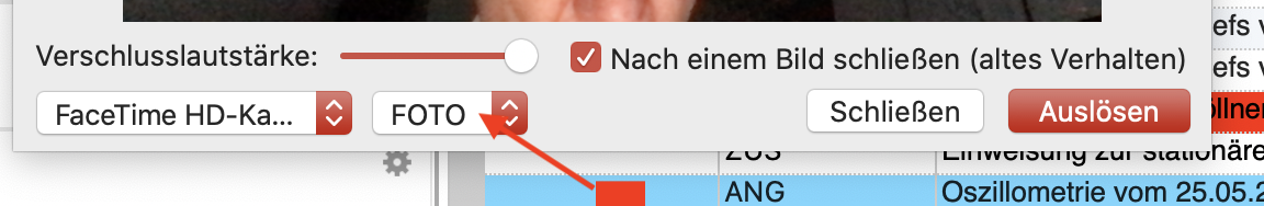

1. Erstellen Sie einen Karteieintragtyp für Ihre Fotos vom Standardmedientyp Anhang
rufen Sie die Face Time Kamera mit folgendem Befehl auf
 ⇧⌘O
Dann erscheint folgendes Fenster mit der Kamera
Dort wählen Sie den gewünschten Karteieintragstyp.
Sobald Sie das eingestellt haben, werden sämtliche Fotos mit dem Kürzel in der Kartei abgelegt.

Sie können folgendes  Apple Skript erstellen:
tell application "System Events"
delay 0.5
keystroke "O" using command down & shift down
delay 0.5
end tell
 Wenn Sie dann das Häkchen aktivieren, können Sie ein entsprechendes Icon in die Menuzeile legen und die Facetime Kamera als Fotoapparat nutzen, um damit Karteieinträge vom gewünschten Typ anzufertigen. Dann können Sie Ihr MacBook oder MacBookAir als Fotoapparat einsetzen, allerdings mit schlechterer Bildqualität als iPhone oder IPad.

Den Karteieintrag "Foto" kriege ich hin, aber danach komme ich nicht weiter. Den Short cut zum öffnen der Face-time-Kamera ⇧⌘O kriege ich nicht hin. Ist das letzte der Buchstabe O? Wenn ja, löst diese Tastenkombination keinen Effekt aus (am iMac, nicht am Handy, nicht wahr?).
Komme ich noch auf anderem Wege in die Kamera?
