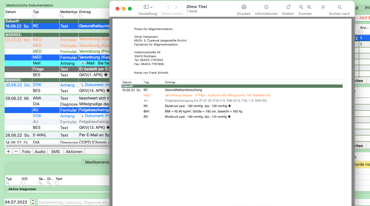

nach dem letzten Qu-Update (Version: 113.0.10) wird in die Spalte "Datum" bei Ausdruck eines Karteikartenauszuges kein Datum mehr eingetragen. Das ist aber nötig, um in der Übersicht/Ausdruck die verschiedenen Einträge dem jeweiligen Datum der Erhebung/Dokumentation zuzuordnen. Sonst haut mir der medizinische Dienst das zu Recht um Ohren.

das was Sie beschreiben funktioniert genauso wie vorher. Sie meinen sozusagen den Tabellendruck oder?
mit dem Ergebnis
Yepp, aber nicht bei mir. Es fehlen die Datumseinträge.
Sind die in tomedo zu sehen? (Die Tabelle druckt genau das was in der tomedo-Tabelle zu sehen ist)
es ist alles durcheinander:
1.) andere Auswahl (Datum, Typ, Eintrag) -> gedruckt wird: Datum (nur 1x), Eintrag und Doku
2.) nur das "oberste" Datum wird gedruckt
im tasächlichen Ausdruck ist dann nur: Datum, Eintrag und Doku. Also anders als in der Vorschauansicht!
Das ist genau so wie es sein soll und es schon immer war. In der Kartei wir das Datum eine Tages nur einmal angezeigt. Das was sie jetzt machen ist beliebige zeilen zu markieren und diese werden genau so wie sie in der kartei stehen in eine tabelle gedruckt.
Hä?
Ihr eigenes Beispiel oben zeigt Einträge unterschiedlichen Datums, die im Ausdruck auch unterschiedlichen Daten zugeordnet sind!
In meinem Beispiel war das früher auch so, ist es aber jetzt nicht! Ich habe nur 1 Datum und darunter Einträge. Das ist FALSCH!
Das verstehe ich jetzt auch nicht: Die Einträge stammen doch von verschiedenen Tagen!?
Ich sehe in Ihrem Beispiel 3 selektierte (dunkelblaue) Zeilen. Die erste hat das Datum 18.9. Die anderen Zeilen haben kein Datum. Wie gesagt, es wird das gedruckt was markiert ist

in meinem Beispiel sind >3 !!! verschiedene Daten markiert. Im Screenshot sind 3: 29.06.; 04.07. 18.09. !!!  Die untersten Einträge entstammen noch früheren Daten. Jede Zeile im Ausdruck entspricht einem anderen Datum!
Was ich sehe ist eben NICHT was ich bekomme!
Doch Herr Hanemann! Sie bekommen GENAU das was auf dem Bildschirm ist, die Zeile OHNE Datum. Auch wenn die Zeile "logisch" natürlich ein Datum hat, welches aber der Übersichtlichekit halber nicht angezeigt wird.
Es wäre natürlich schön, wenn im Ausdruck die selbe Logik wie bei der Bildschirmdarstellung greifen würde, was aber wohl nicht der Fall ist. Es kommt die reine Bildschrimdarstellung zum Ausdruck.

also, ich konnte ein Beispiel bei mir finden.
Dort war es so, dass in der Tagessortierung als oberster Eintrag die Diagnose stand. Da diese von mir dann immer mit angeklickt wird, hat sich auch immer das Datum mit in den Auszug eingebaut.
Ich sehe jetzt, dass die Sortierung am Ende eines Tages auf einmal ganz anders aussieht. Das war mir bisher nicht aufgefallen. Oben steht jetzt immer die Anamanese. Diese will ich aber aus guten Gründen nicht unbedingt an den MD oder andere mit weitergeben. Das heißt, es hat innerhalb von Tomedo zu irgendeinem Zeitpunkt eine Änderung der Tagessortierung gegeben, die auf keinen Fall durch mich manuell angestoßen wurde.
Anyway, ich habe das überprüft und tatsächlich läuft die Tagessortierung in der Reihenfolge: ANA, BEF, THE, DIA, DDI ...
Ich habe das jetzt wieder umgestellt mit DIA als obersten Eintrag, damit habe ich in Zukunft auch wieder mein Datum. Allerdings ist dieser Workflow alles andere als logisch, intuitiv und sinnvoll. Mal wieder eine individuelle Bastellösung mehr in Tomedo.
