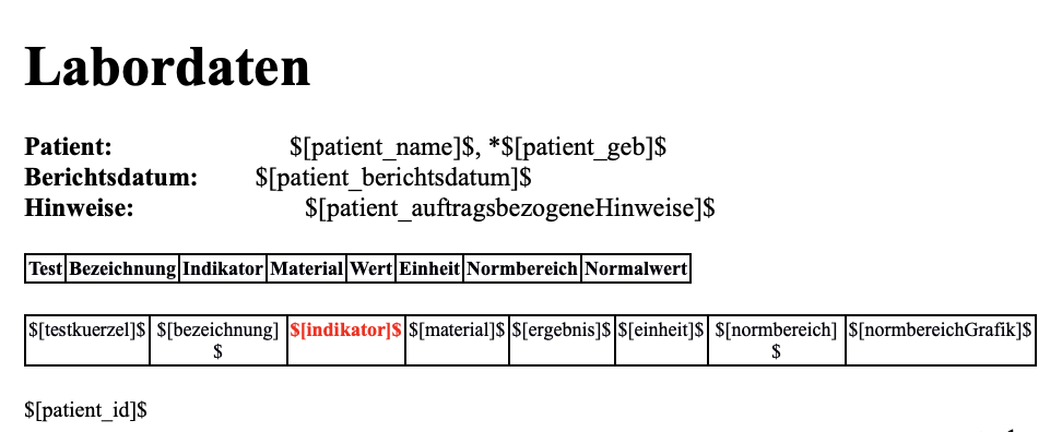

Dafür können Sie in der Briefvorlage für den Laborausdruck eine Spalte mit dem Kommando $[normbereichGrafik]$ hinzufügen. Welche Briefvorlage das ist, sehen Sie in den Einstellungen unter Praxis->Labor. Die Vorlage finden Sie dann bei den Briefvorlagen unter Admin->Briefvorlagen (dort dann bei der Vorlage auf "editieren").

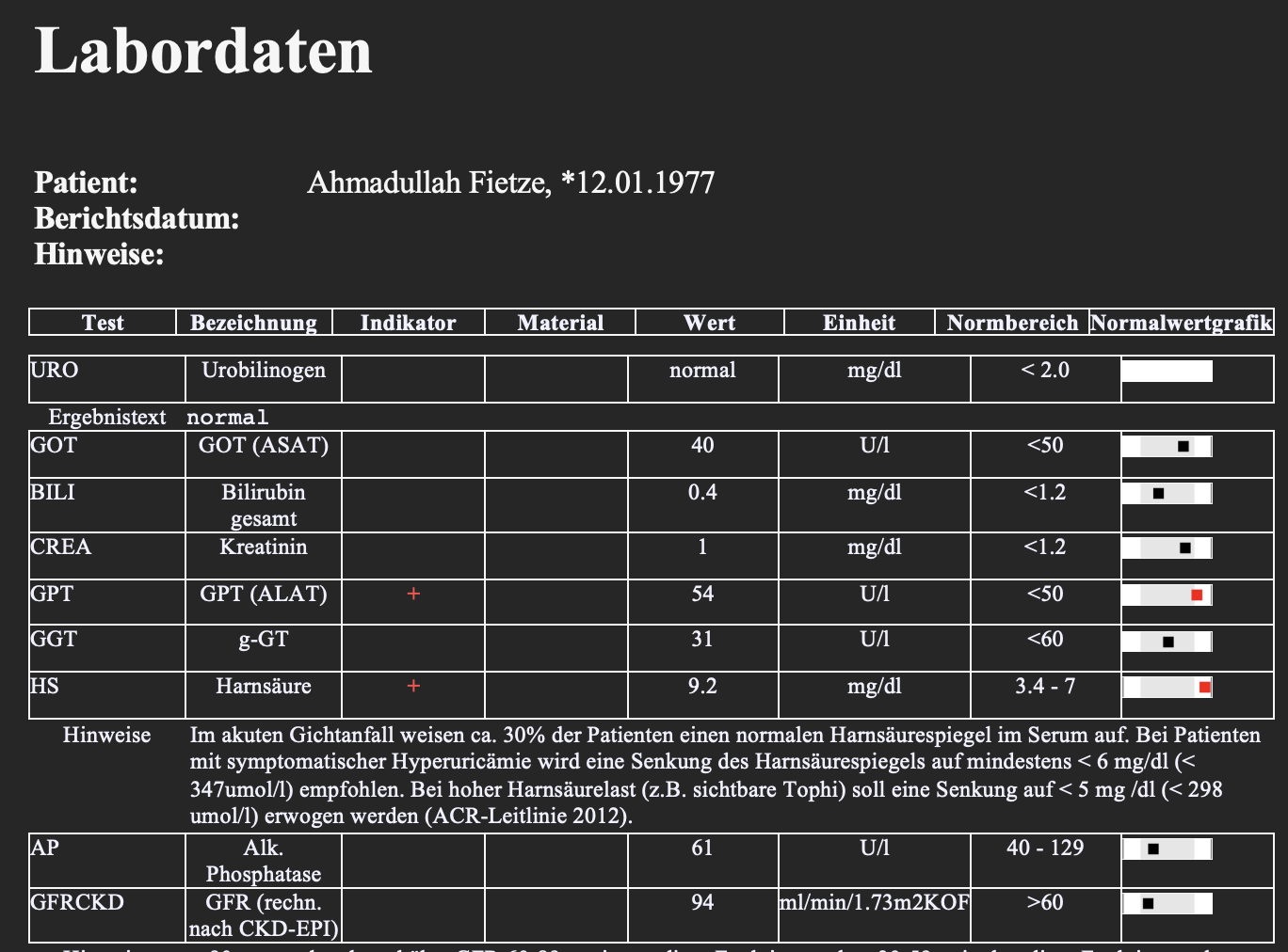

Das Ergebnis sieht dann so aus (bei einem ausgedachten Testpatienten):

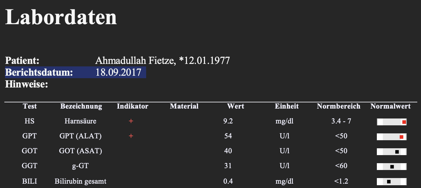

Das funktioniert allerdings nur in der Ansicht Einzelbefund in der alten Befundansicht für LAB-Einträge. Nutzen Sie gerne auch mal die neue Befundansicht. Sie können diese im Popover für LAB-Einträge mit "neue Ansicht" aktivieren. Die ist aufgeräumter und beim Drucken werden auch die Hinweis- und Ergebnistexte des Befundes angezeigt. Das sieht dann so aus:
