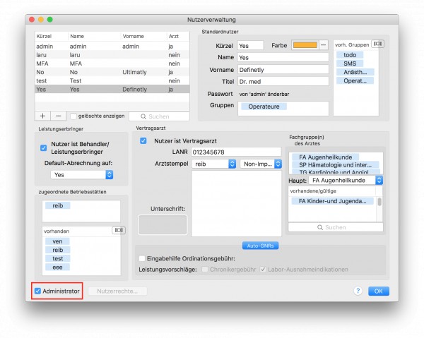

Sie können jedem beliebigen Nutzer admin-Rechte geben. Dann hat dieser Nutzer auch das Recht den Erstbehandler umzusetzen. Ändern kann man das hier:

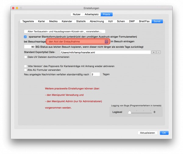

Die Änderung des Erstbehandlers ist vermutlich nicht die Lösung Ihre Probleme. Der Erstbehandler spielt nämlich für die Arzt-Auswahllogik in tomedo nur eine untergeordnete Rolle. Vielmehr spielt der aktuelle Behandler des Patienten (für den aktuellen Besuch) eine große Rolle. Es kann allerdings sein, dass sie unter Einstellungen folgendes gewählt haben:
Dadruch wird des Erstbehandler immer als Hauptbehandler des Besuchs eingetragen. Evtl. wäre es für Ihren Praxisablauf besser an dieser Stelle den Punkt 'den Hauptbehandler des letzten Besuches' zu wählen. Allerdings hätte ihnen das in der Tagesliste dann schon auffallen müssen, dass die Besuch alle einen falschen Hauptbehandler haben. Die Doku des Erstbehandler ist ursprünglich für jene Praxen gedacht, bei denen sich der Hauptbehandler nicht ändert, sondern nur ab und zu Vertreterbehandlungen druch anderer Ärzte stattfinden.

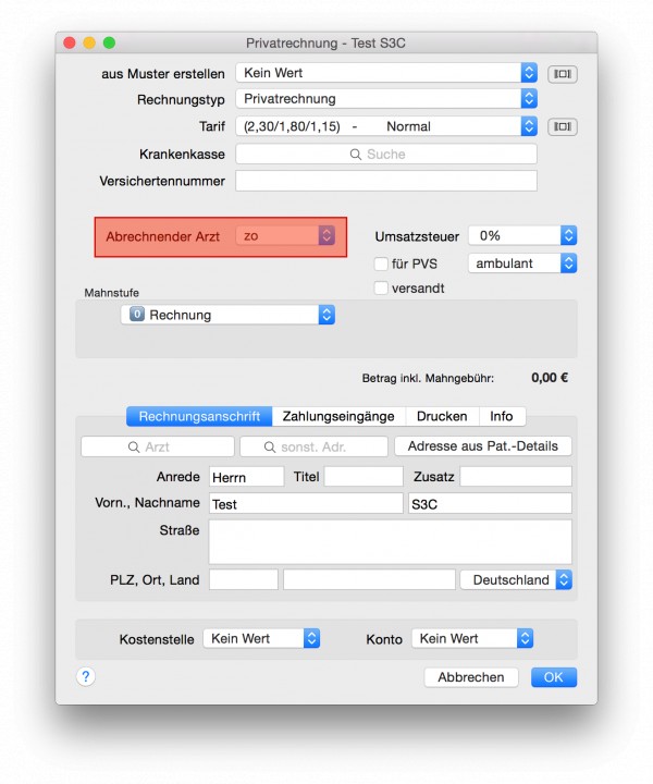

Autogenerierte MII-Laborleistugen: Hier wird als Leistungserbringer/Abrechnender Arzt bisher immer der abrechnende Arzt der Priatrechnung benutzt.
Eine Änderung des Erstbehandlers hätte hier höchstens indirekt eine Auswirkung, dass evtl. der 'Abrechende Arzt der Privatrechnung' anders gesetzt würde, weil der Hauptbehandler des Besuches schon falsch gesetzt war (s.o.). Sinnvoller wäre es hier sicherlich, wenn als Leistungserbinger der Arzt des Laboranforderungsformulars benutzt. Ihre Meinung dazu?
