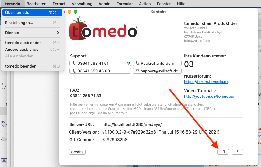

Sie können die vorher an dem Arbeitsplatz genutzte tomedo-Version via 'tomedo'->'Über tomedo' einspielen. Dies geht allerdings nur, wenn die vorher genutzte Version auch eine v1.99 war. Ansonsten wird der Austauschversuch abgelehnt.
