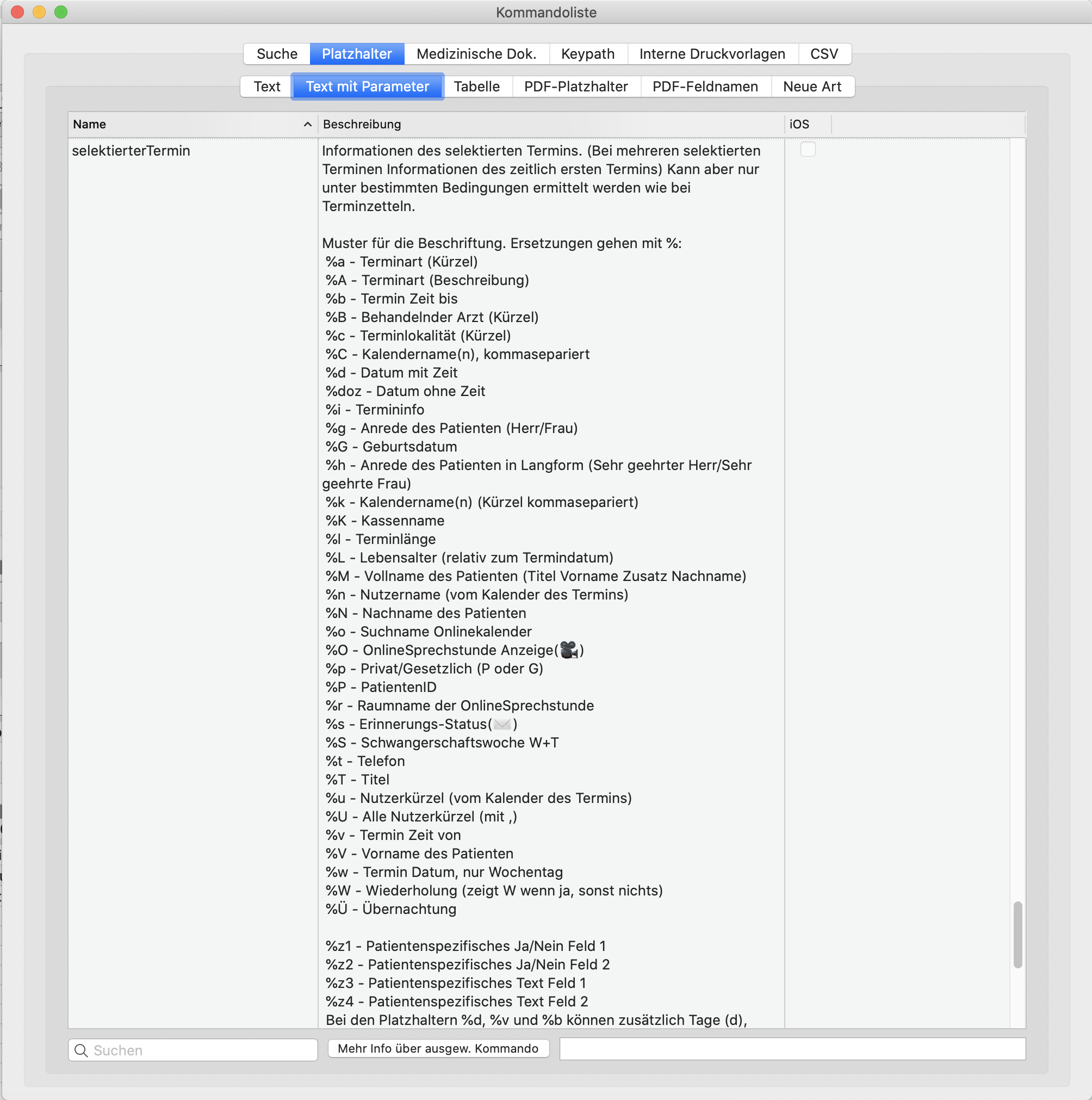

zu 1. Hier ist das falsche Kommando verwendet. Die Lösung ist, entsprechende Kommandos zu verwenden die mit "selektierte(r)Termin(e)" beginnen. Diese finden Sie in der Kommandoliste:
