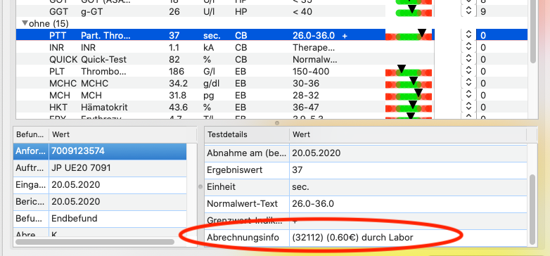

Die Ausnhamekennziffern werden, wenn im Laboreingang linnks unten der Haken gesetzt ist, beim Gelesen setzen vorgeschlagen. Dafür muß das Labor die Leistungen mit schicken. Um dies zu überprüfen schauen sie bitte mal im Laborpopover wenn der INR-Test ausgewählt ist ob folgender Eintrag in der unteren rechten Tabelle auftaucht.
Außerdem müssen bestimmte Diagnosen auf dem Schein, der zum Quartal der Laboruntersuchung gehöhrt stehen.
Die Ausnahmekennziffer 32015 wird aktuell nur bei den Diagnosen D68.4 und D68.9 vorgeschlagen, außerdem muß eine der Laborziffern 32026, 32113,32114 oder 32120 übertragen werden.
Wenn sie mir die Laborziffern nennen die ihnen ihr Labor übermittelt, würde ich diese mit in die Liste aufnehmen.

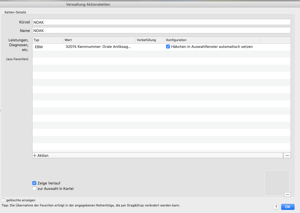

wir haben das Problem über eine Aktionskette gelöst. Weil die Ziffer nur eine Ausnahmeziffer ist und kein Geld bringt, ist es egal wann die Ziffer angesetzt wird. Also lassen wir die Ziffer bei der Scheinanlage automatisch vorschlagen. Damit das nur bei Kassenpatienten passiert, erfolgt noch die Prüfung des Versicherungsstatus.
VG, Carsten Forstreuter
