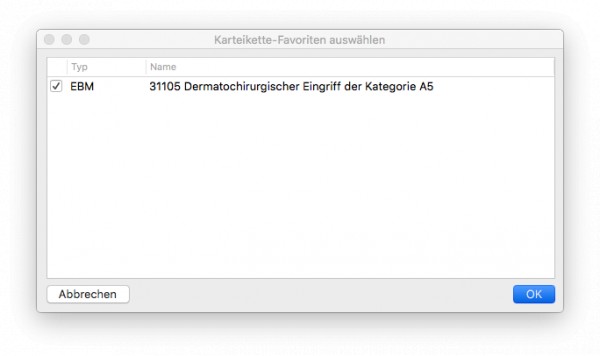

OK, ich habe das nochmals getestet. Bei mir sieht es so aus:
Aktionskette:

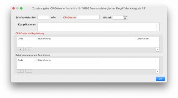

Dann ok -> EBM-Leistung mit Zusatzangabe (so benötigt) poppt auf:
und hier können Sie die Zeit durch 2Klicks angeben. Eine direkte Befüllung ist schwierig, da wir über Favoriten nur feste Sache (also ein festes Datum) angeben können, nicht sowas wie "heutiges Datum". Das zu bauen wäre etwas aufwändiger.

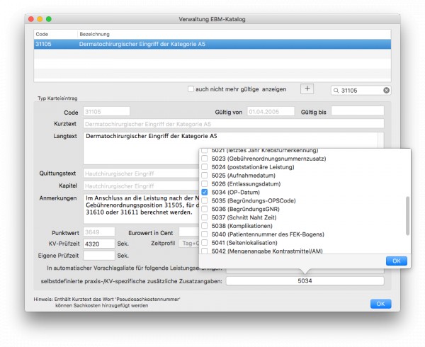

Es gibt aber die Option zu EBM-Ziffern mit eigenen Pflichanfelderregeln zu versehen. Dazu müssen Sie in admin/EBM-Katalog und hier haben Sie am unteren Rand die Möglichkeit dies zu aktivieren. Dann popt auch immer das Zusatzangabenfenster auf bei Eingabe einer EBM-Ziffer
