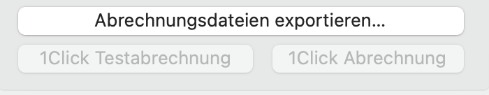

hat das aktuelle Update v1.103.0.8 auch die 1Click Abrechnungseinstellung betroffen? Bei mir sind beide Felder der 1 Click Abrechnug grau und keine Einstellungen wurden geändert. Geht es jemand ähnlich?

Sehr geehrter Herr Klemenz,
laut Quellcode hat der Fehler nichts mit OneClickAbrechnung zu tun. Nur um sicher zu gehen, Sie Klicken hier:
und bekommen vom Server gleich danach den obigen Fehlertext?
Ich kann die Abrechnung nicht mehr auswählen (bisher lief es immer), da habe ich in den Mail Einstellungen den KV Connect Account getestet, das lief der dortige Test ohne Probleme. Dann wollte ich mir eine KV Connect Nachricht schicken, da kam o.g. Fehler - so vermutete ich einen Zusammenhang
Diese beiden Knöpfe sind nur erlaubt wenn die Abrechnung valide (Status und Versclüsselung sind grün) sind
