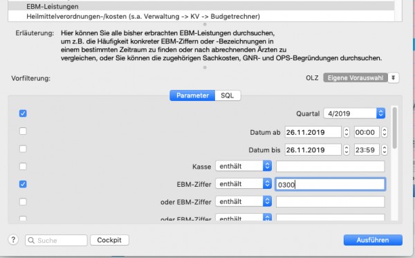

Hallo, wir brauchen einmal eine kurze Hilfe: Wie finden wir Patienten im laufenden Quartal mit zum Beispiel der EBM Ziffer 0300x, welche aber NICHT die Ziffer 03040 abgerechnet haben? Welche Einstellungen sind nötig?

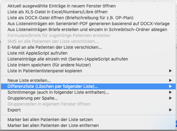

1. erste Statistik: EBM-Leistungen --> aktuelles Quartal --> EBM-Ziffer enthält 0300
2. zweite Statistik: EBM-Leistungen --> aktuelles Quartal --> EBM-Ziffer enthält 03040
3. von erster Statistik die zweite per Differenzliste abziehen

Im ersten Schrit solte man 'beginnt mit' statt enthält wählen, da man anderenfalls auch Ziffern 00300, 10300, 20300 ... als Ergebnis erhält.
Die Differenzliste enthält nur dann genau 100 Patienten, wenn die 900 Patienten aus der zweiten Anfrage ALLE in der ersten Abfrage vorkommen.

VARIANTE 1: Sie fangen an, wie unten beschrieben, dann bekommen Sie aber alle Ziffern, die Sie suchen. Wenn Sie jetzt eine Differenzliste machen, ist nichts da.
Nach der Ziffernsuche klicken Sie unten rechts auf neue Liste erstellen - Patientenliste. Jetzt haben Sie alle Patienten, die auch diese Nummer bekommen habe.
In einem 2 Schritt lassen Sie sich Patienten zeigen (wieder bei EBM Leistungen anfangen), die die andere Nummer haben und jetzt können Sie eine Differenzliste bilden.
VARIANTE 2: Sie gehen über Tagesübersicht Karteieinträge,... und machen die Vorfilterung mit Ihrer 1. Bedingung "enthält...." und die 2. Vorfilterung darunter "enthält nicht".
Wenn das nicht geht: nur 1 Vorfilterung, dann Statistik rödeln lassen und dann in der Nachfilterung die Bedingung definieren "zeige alle die nicht.... enthalten". So mache ich es (über die Nachfilterung)
Beantwortet von (8.8k Punkte)
Zu 1.) Den Umweg über Patientenlisten kann man sich theoretisch sparen. Die Differenzliste kann man auch via 'patientID' bilden.
Zu2.) Die Tagesübersicht ist nur notwendig, wenn Sie die Fragestellung haben, ob die 03040 am selben Tag vergessen wurde, an dem die 0300x bereits auf dem Schein ist.
Ein alternative (einfachere?) Lösung ist die Statistik 'KV-Schein':
in der Vorfilterung das Quartal auswählen.
in der Nachfilterung/Ergebnisliste folgendes:
