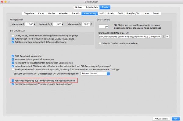

In tomedo-->Einstellungen-->Praxis-->Abrechnung kann man einstellen, welche Patientendaten in den Kassenbucheintrag übernommen werden.
Wenn die Checkbox 'Kassenbucheintrag aus Privatrechnung mit Patientenname' aktiviert ist, dann wird der Patientenname übernommen.
Wenn nicht, dann die Nummer.
