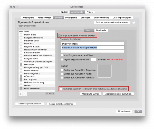

Zuerst brauchen wir das Appleskript unter tomedo->Einstellungen->Arbeitsplatz->Scripte. Dort über den Button + das Skript "email versenden" anlegen, Skript aktivieren und sicherstellen, dass der Haken unter 'Synchrones Ausführen von Skripten' NICHT gesetzt ist.
Unter dem Reiter "Quellcode" wird folgendes Skript abgelegt:

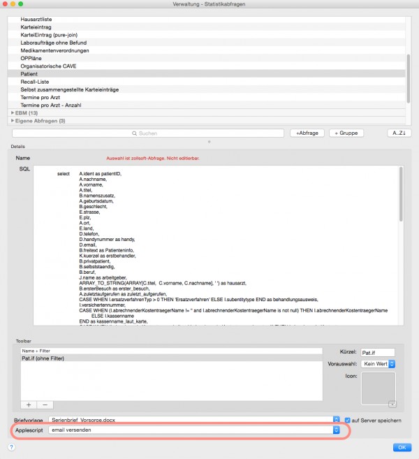

Jetzt verknüpfen wir dieses email-Skript mit der Statistik "Patient". Dazu unter Admin->Statistikverwaltung den Eintrag Patient suchen und ganz unten bei "Applescript" das entsprechende Skript eintragen:

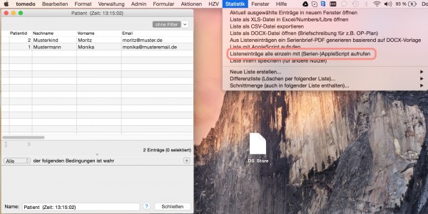

Nun können wir die Statistik ausführen. Das Ergebnisfenster enthält die Patientenliste mit einer Spalte namens "Email", welche für das Ausführen des Skripts benötigt wird. Nun können wir über das Menü Statistik das Skript für alle Einträge aus der Ergebnisliste aufrufen:
Achtung: Das oben aufgeführte Skript verschickt die emails noch nicht, das muss per Hand erfolgen. Zum automatischen Senden müssen die beiden Striche "--" vor der Zeile "send" entfernt werden, das bitte aber erst nach erfolgtem Test und Anpassen des email-Textes vornehmen.

Mit anderen Statistiken funktioniert das Ganze auch, aber man muss eventuell als Zwischenschritt noch eine Patientenliste erstellen, wenn keine direkt erzeugt wird (wie z.B. bei Recall). Dazu in der Ergebnisliste im Menü auf Statistik -> Neue Liste erstellen -> Patientenliste wählen.
