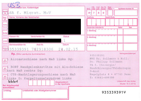

Die Nachricht von Herr Krause hat uns verblüfft und wir haben es gleich probiert. Das Resultat per USB ist marginal schlechter als das mit seriellem Anschluss. Weiterhin drauert der Druck auch 20-30% länger. Hier sind 2 test-Rezepte zum Vergleich:
USB
SERIELL
Damit scheint der USB-Druck von Nadeldruckern auch zu gehen. Wir haben aber bisher nur EPSON getestet!
Der Druck auf dem Epson LQ wird in unserer Praxis hauptsächlich für BTM-Rp im "Chefzimmer" benötigt und da ist der etwas langsamere Druck kein wesentlicher Nachteil..(OKI 5100 FB über seriellem Anschluss an einem anderen Rechner ist deutlich leiser und etwas schneller; dafür hatten wir höhere Investionskosten).

auf dem Probedruck des Epson LQ sind die oberen/unteren Druckränder nicht ganz exakt: das kann kann man einfach am Gerät nachjustieren (geht über die Druckeinstellungen von Tomedo nicht, habe es gerade probiert)
