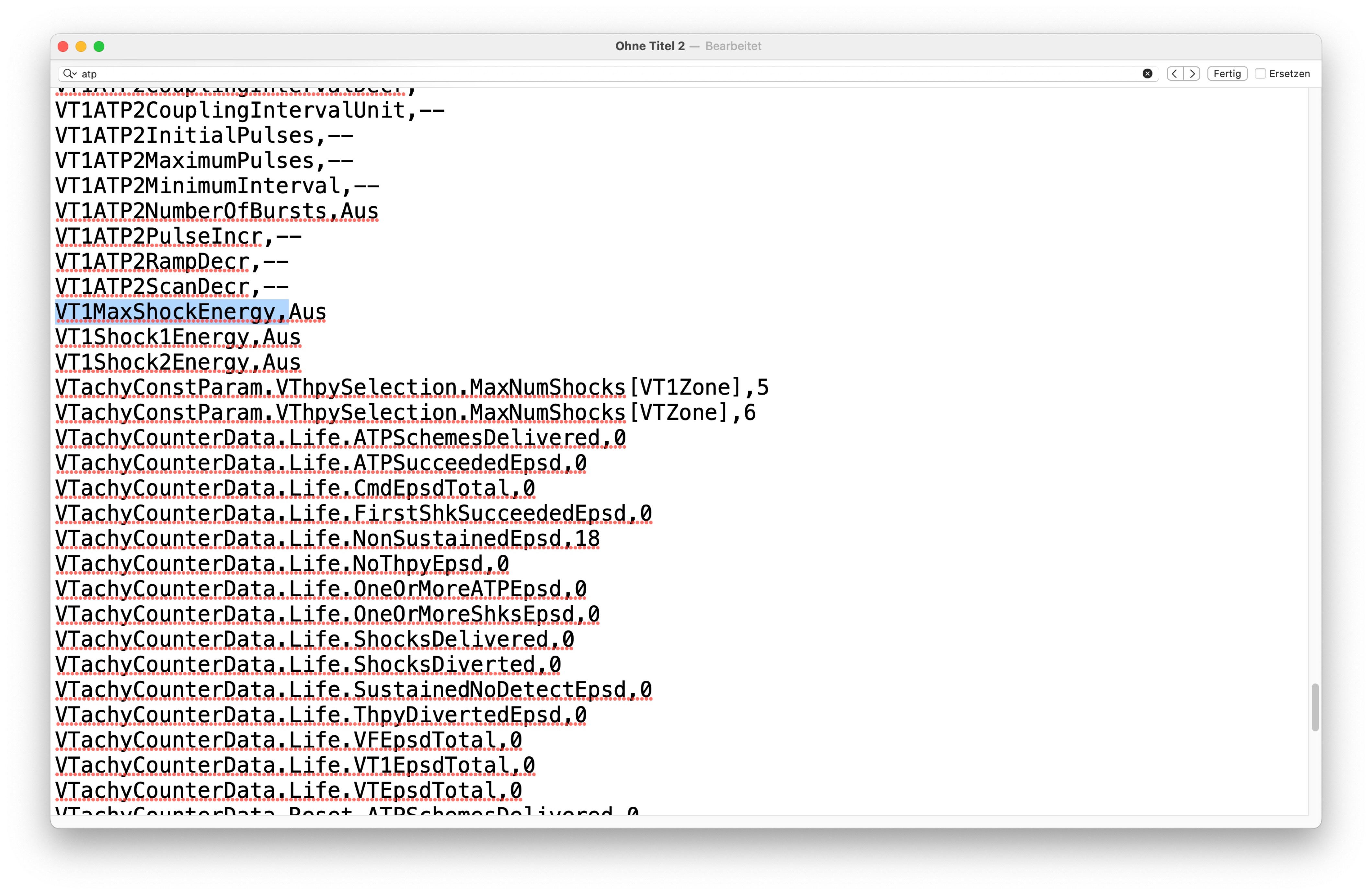

1) Boston überträgt die Daten von dem neuen Abfragegerät per Bluetooth auf den Rechner. Da werden die PDF mitgeschickt, aber auch eine Datei, die mit .bnk endet, in .txt File. Da stehen sämtliche Parameter drin. Diese muss per Dateilauscher in einen Karteieintrag (bei mir DOK) weggelauscht werden.
Die Datei sieht so aus:
Da sehen alle Parameter drin, die man sich so vorstellen kann.
