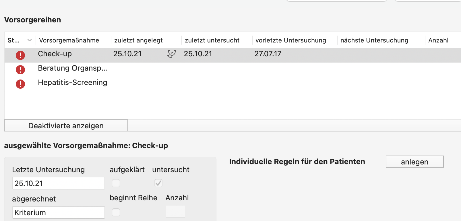

Dennoch bleibt das erste Problem noch ungelöst: Vermutlich bedingt durch die Datenmigration bei Systemwechsel auf Tomedo vor einem Jahr, zeigt das Radar noch nicht richtig an - beispielsweise meldet es, eine Früherkennung (GU) ist möglich, wir machen uns die Mühe und bei der Eingabe der Ziffern warnt uns das System "zu früh".
Meine Vermutung ist, dass hier das Kriterium noch nicht richtig eingegeben ist. Bei der Früherkennungsregel müssten Sie bei Kriterium die EBM-Ziffer 01732 hinterlegen und dann für diese Regel den Reload-Button drücken. Dann werden im Hintergrund für alle EBM-Ziffern 01732 auch rückwirkend Vorsorgeuntersuchungen angelegt, und ab da sollte der Früherkennungsradar alles richtig anzeigen.
Vielen Dank,
Tatsächlich wurde der kleine Reload-Button (vermutlich der kleine Rück-Kreis-Pfeil unten) aktiviert. Die 36 Monate eingetragen, die 01732 markiert.Wenn ich dann aber einen Patienten öffne und die Gesundheitsuntersuchung abfrage, sagt Tomedo, der Check sei schon wieder möglich. Vielleicht habe ich mich auch verzählt.... ich hab's zig-mal nachgerechnet: es ist definitiv zu früh.
Ich verstehe es leider nicht.
Bin gespannt, wo der Fehler liegt.
Liebe Grüsse
Um herauszufinden, warum dieser Patient schon wieder dran ist empfehle ich folgendes Vorgehen:
Zunächst geben Sie allen drei Regeln beim Checkup einen eigenen Namen (Einmal den Regeleintrag auswählen, dann nochmal klicken um den Namen zu ändern). Dann drücken Sie nocheinmal den Reloadbutton. Im Anschluss öffnen Sie wieder den Früherkennungsradar. Oben rechts ist dort ein Button mit dem Namen "Regelinspektor". Wenn Sie den klicken öffnet sich ein Fenster, dass Ihnen zeigt, welche Regel erfüllt ist. Wichtig: dafür dass die Früherkennung sagt der Checkup ist möglich reicht es aus, dass eine Regel erfüllt ist. (Meine Vermutung ist, dass eine der anderen beiden Regeln bei Ihnen erfüllt ist.
Gruß Friedrich Wanierke
