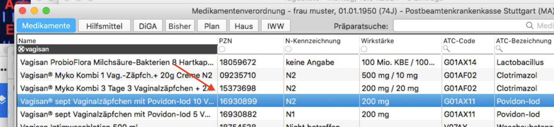

geht es Anderen auch so?
Gefragt in Frage von (1.6k Punkte)
Welches Vagisan denn? zB Medizinprodukte gehen nie auf eRezept.
Beantwortet von (26.8k Punkte)
Vagisan Scheidenzäpfchen! Privatrezept, ist mir klar, dass MP noch nicht auf eRez gehen.
Wenn das Präparat eine PZN hat, dann teilen Sie uns diese doch einmal bitte mit.
Wenn das Präparat keine PZN hat ist es ein Hilfsmittel oder eine Eigenrezeptur.
Wenn Sie links in der Verordnungszeile mit der Maus über das Rezept - Icon gehen zeigt Ihnen der Tooltip auch den Grund an weshalb das Präparat nicht als E-Rezept geht.
@Stefan Mesckat: das geht übrigens auch freundlicher! So hat man keine Lust, zu helfen
Guten Morgen,
Vagisan: 00003435
Cariban: 15638659
Beide Medikamente gehen aktuell nicht als eRezept.
Danke.
Vagisan mit PZN 00003435 ist ein Medizinprodukt
Cariban mit PZN 15638659 geht bei uns problemlos als eRp
Danke.
aber dennoch geht bei mir, siehe oben, Cariban 24 Kapseln nicht auf eRezept. 48 schon.
Wenn Sie den Mauszeiger auf das Rezeptsymbol von Cariban bewegen (nicht klicken) erscheint nach kurzer zeit eine Meldung, die Ihnen sagt wieso die Verordnung als Muster 16 ausgestellt werden soll. Das Produkt mit der PZN 15638659 sollte eigentlich al eRezept ausstellbar sein.
Danke für die Antwort.
stimmt, der Fehler war, dass der Verordnungstext > 60 Zeichen enthielt. Nun geht es.
