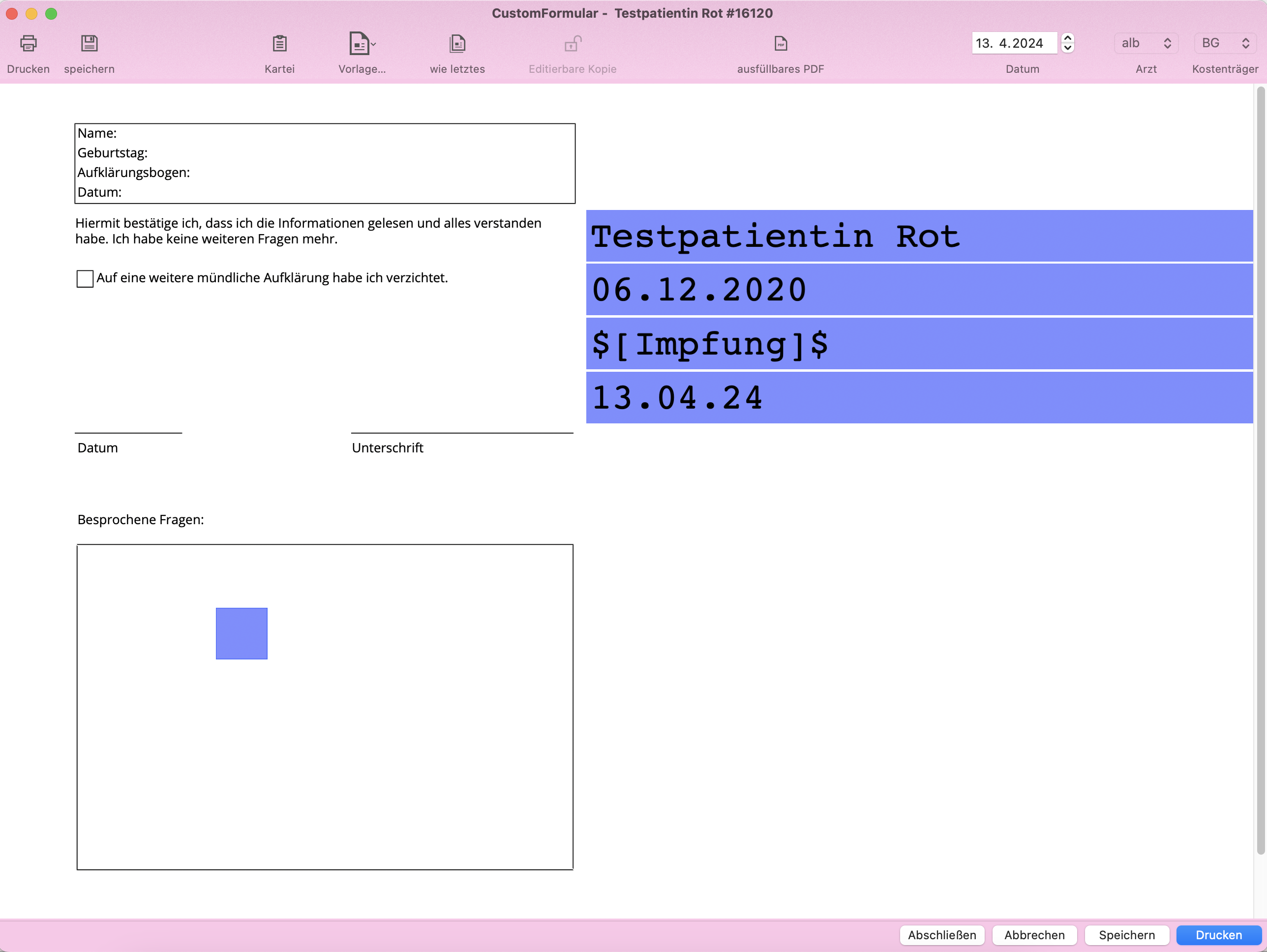

Mein "Vorsorge-Nachweis" zeigt nun ein vollständig anderes Formular an, das ich überhaupt nicht kenne. Schaue ich im Custom-Formular-Editor, sehe ich auch diesen Hintergrund und nicht mehr das alte Formular:
Dies ist das korrekte Formular von vorher, das ich gerne wieder herstellen würde:

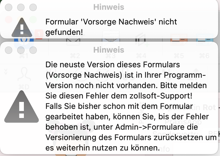

Gebe ich das Formular-Kürzel in die Kommandozeile ein, dann kommt folgende Meldung:
Dasselbe geschieht bei G600 und G612:

Sehr geehrte Frau Albermann,
ich denke hier müssten wir mal in die Datenbank schauen.
Beantwortet von (92.8k Punkte)
Okay, dann hänge ich mich jetzt ans Telefon ;)
Wir haben das etwas untersucht:
a) Das Formular 'VOR_N' haben Sie am 13.4.24 um die Mittagszeit rum angepasst und auch ein neues Hintergrundbild angelegt. Weiterhin gibt es das als Karteieintrag.
b) Bei den G612 und G600 blicke ich nicht durch. Die haben sie als Karteieintrag, als Briefvorlage und als Customformular ... jeweils mit gleichen kürzeln. Da vermute ich mal das bis jetzt zufällig das "richtige" auf ging.
-> Ich würde empfehlen nur das Customformular bei a) und nur die Birefvorlage bei b) zu behalten und alle anderen Varianten in den Verwaltungen zu "löschen" (Schon angelegte Formular werden da nicht beeinflusst)
PS: ich denke in der Konfiguration hat sich seit 2015 etwas geändert und früher ging das mal mit Karteieintrag mit dem Medientyp Formular.

Leider ist das auch nicht bei uns hinterlegt. ... Ich zieh mal ein Backup und versuche es daraus zu ziehen.
Das Formular ist bei Ihnen wieder eingespielt. Soe müssten an den stellen wo Sie es benutzten das formular noch umstellen.
