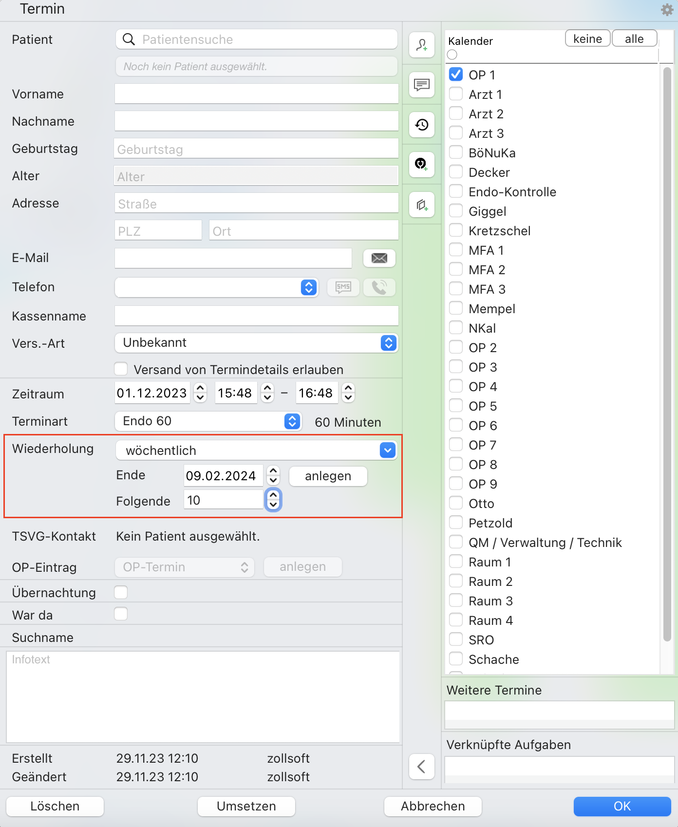

Vielleicht eine "blöde" Frage, aber ich finde es alleine nicht heraus: Wie lege ich im Kalender am einfachsten eine sich wöchentlich wiederholende Terminserie an? Konkret möchte ich für unser wöchentliches Team-Meeting eine Serie anlegen, die über alle Kalender geht und sich eben wöchentlich wiederholt.

Guten Tag Herr Dr. Mann,
hierfür können Sie den Wiederholungsbereich in den Termindetails nutzen:
Entsprechend erst wöchentlich als Abstand eingeben und dann ein Enddatum, das ausreichend in der Zukunft liegt. Man kann die später auch noch verlängern. Im Anschluss muss dann noch "anlegen" betätigt werden.
Die Kalender können an sich davor oder danach alle ausgewählt werden.
Falls der Bereich nicht erscheint, wurde er vermutlich über die Konfiguration der Termindetails versteckt. Diese finden Sie oben rechts hinter dem Zahnrad.
Mit freundlichen Grüßen,
Toni Ringling

Das war der entscheidende Hinweis. Danke sehr!
