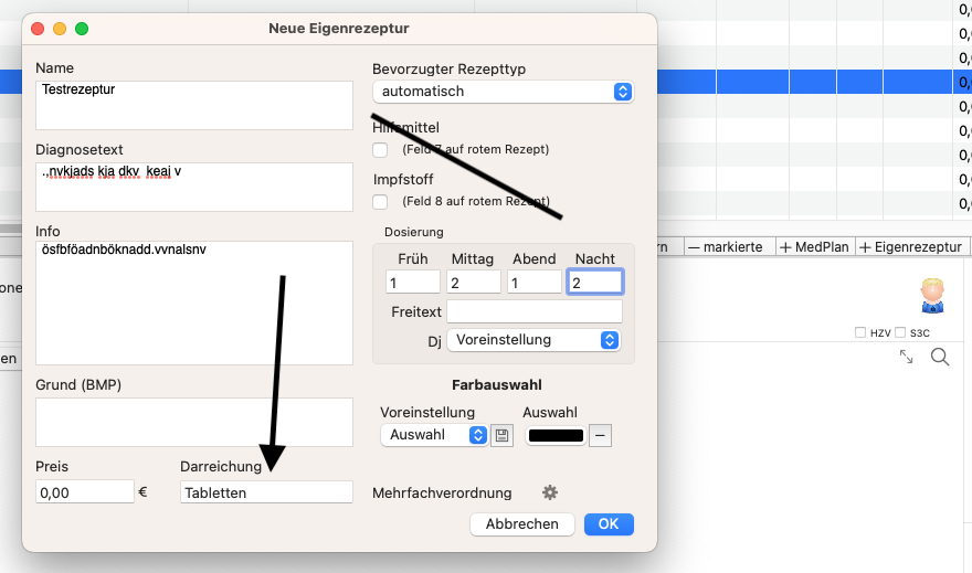

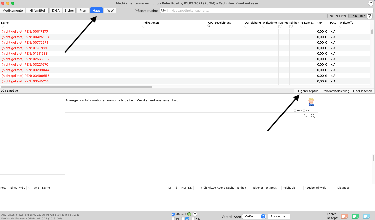

Also über die Hausapotheke unten auf +Eigenrezeptur klicken
im neuen Fenster die Eigenrezeptur entsprechend anlegen und ganz wichtig, die Darreichung angeben (ohne diese wird die Eigenrezeptur nicht akzeptiert). Heilmittel und Hilfsmittel sind hier nicht auszuwählen für das E-Rezept.
Wenn die Eigenrezeptur dann gespeichert ist diese in der Hausapotheke auswählen und entsprechend verordnen
