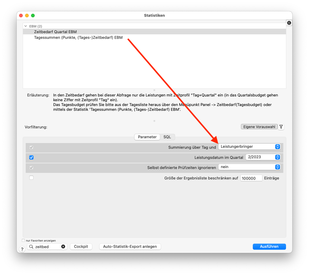

Von tomedo wird nur die Angabe zum Abrechner in der Abrechnungsdatei an die KV übertragen. Der Leistungserbringer ist nur für die praxisinterne Verrechnung bzw. Controllingzwecke gedacht.
Da das Zeitbedarf-Panel hauptsächlich dazu gedacht ist, gegenüber der KV keine Zeitüberschreitungen abzurechnen, ist eine Anzeige von Zeitbudgets per Panel für Leistungserbringer nicht notwendig.
Wenn Sie aus Interesse doch die Zeiten für die Leistungserbringer sehen wollen, so sollten die beiden folgenden Statistiken zum Ziel führen:
Beantwortet von (74.3k Punkte)
