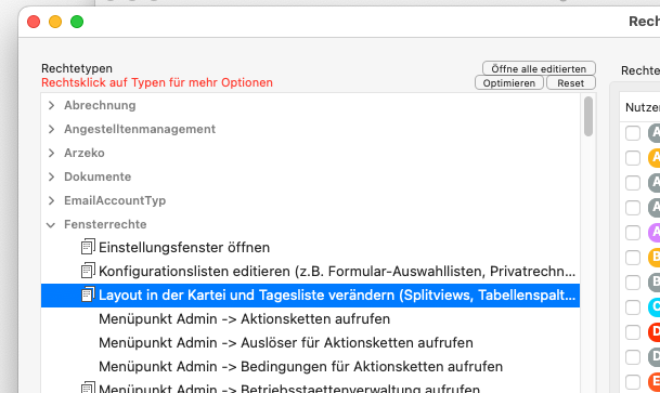

Es gibt die Möglichkeit, das Interface-Customizing per Rechteverwaltung einzuschränken. Davon betroffen sich auch verschiedene Panelfunktionen (aber z.B. nicht das Patienteninfo-Panel).

Probieren Sie das Recht doch mal aus. In meiner Erinnerungen ist es dann für bestimmte Nutzer nicht möglich Panels zu öffnen oder zu schließen. Das Verschieben von Panels ist aber immer noch erlaubt.
