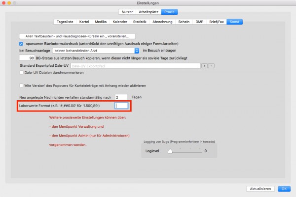

Sehr geehrter Herr Hahn,
es hat sich tatsächlich etwas an der Darstellung geändert. Man kann jetzt das Format der Werte ändern. (Dies war die Anforderung einiger Praxen und somit habe ich ein Standardformat festgelegt, welches gewählt wird, wenn keine Einstellung vorhanden ist)
Unter tomedo>Einstellungen>Praxis>Sonstiges finden Sie folgende Ansicht und folgendes markiertes Feld für die Angabe des Zahlenformates:
In diesem Feld können Sie wie folgt das Format angeben:
#,##0.00 für die Darstellung mit Tausendermarkierung und 2 Nachkommastellen (Wichtig hierbei zu beachten: Punkt und Komma sind aufgrund der Lokalisierung de_DE für die Angabe zu vertauschen
0 für die Darstellung ohne Nachkommastellen

Danke, das ist aber auch keine Lösung!! Die Daten sollten aus der chronologischen Darstellung unverändert in die kumulative Darstellung übernommen werden. Manchmal braucht man die ganzen Zahlen und bei anderen Werte braucht man auch die Ziffern hinter dem Komma. Es geht nicht, dass es für die Ziffern nach dem Komma  nur ein entweder oder gibt.

Sehr Geehrter Herr Hahn,
ich habe es heute bereits so geändert, dass man ab der nächsten Version auch die "alte" Ansicht wählen kann, wenn das Feld leer bleibt. Entschuldigen Sie bitte die Umstände.
