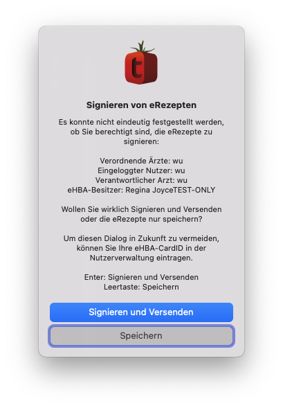

Hab jettzt nochmal zu 2) mit MFA Log versucht: es kommt die Fehlermeldung internal Error in der E-Rezeptverwaltung.
Beim 2. Versuch kommt folgende Fehlermeldung:
Die Komfortsignatur von Nutzer 'je' darf nur genutzt werden wenn selbst eingeloggt. Unter Umständen hat tomedo das Stecken der eHBA nicht mitbekommen. Evtl. muss die Komfortsignatur von Nutzer 'je' in tomedo deaktiviert werden.
Das Grundproblem scheint zu sein, das tomedo trotz Arbeitsplatz ohne eHBA Zugriff und eingeloggter MFA versucht, das Rezept zu signieren

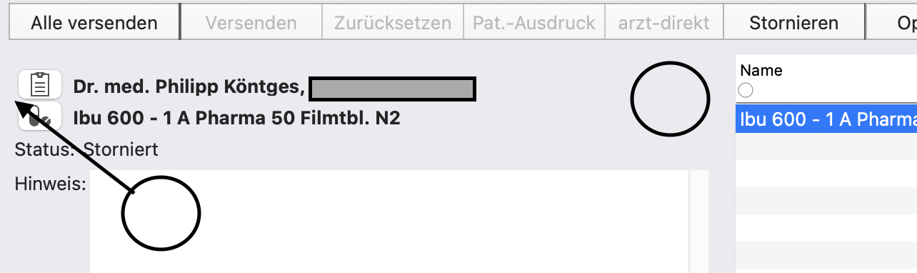

Ach ja, der Stornieren Button wird bei mir ausgegraut angezeigt und kann nicht geklickt werden. Ist auch bei der AU so... ist das eine Einstellungssache?

wenn 'je' der Arzt ist, der für das Rezept verantwortlich ist (dessen LANR auf dem Rezept steht), dann muss 'je' auch das Rezept signieren und die Komfortsignatur aktiviert haben.
Der Dialog, der erscheinen sollte:

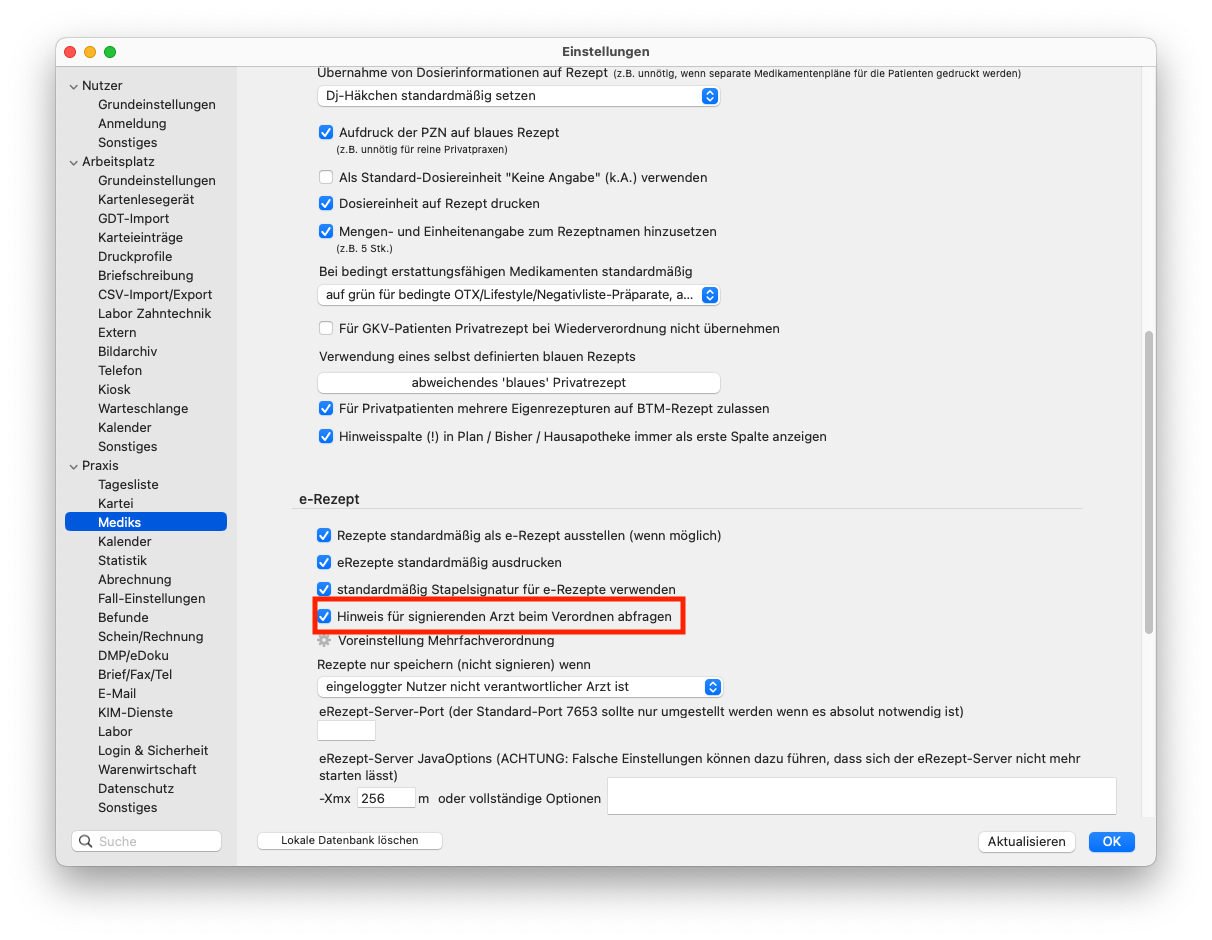

Die einzige Möglichkeit, dass dieser Dialog nicht kommt ist wenn der eingeloggte Nutzer gleich dem verantwortlichen Nutzer ist und der verantwortliche Nutzer das Card-Handle seines HBAs in der Nutzerverwaltung hinterlegt hat.
Nur so können wir sicherstellen, dass der verantwortliche Nutzer auch wirklich der Besitzer des HBAs ist.
Falls der Dialog weiter nicht angezeigt wird (und generell keine Rezepte versendet werden können) hilft es eventuell auch das Modul unten in der eRezept-Verwaltung einmal zu stoppen und erneut zu starten.
Wenn Sie möchten können wir auch gerne einen Termin vereinbaren um die Probleme zu beheben und Ihre weiteren Wünsche nochmal im Detail aufzunehmen.
Der ausgegraute Stornieren-Button ist tatsächlich ein Bug.

Hmm, wenn ich das richtig verstehe, läuft das bei uns tatsächlich nicht so:
Ich habe mit dem eingeloggten Nutzer cb (eine MFA) ein Rezept erstellt, als verordeneten Arzt je (also mich) eingestellt. Bei je ist das Card-Handle analog dem Screenshot von Ihnen eingestellt, bei cb steht dort KEIN WERT und keine ID. Trotzdem versucht tomedo bei Klick auf austellen das Rezept zu signieren und zu versenden.

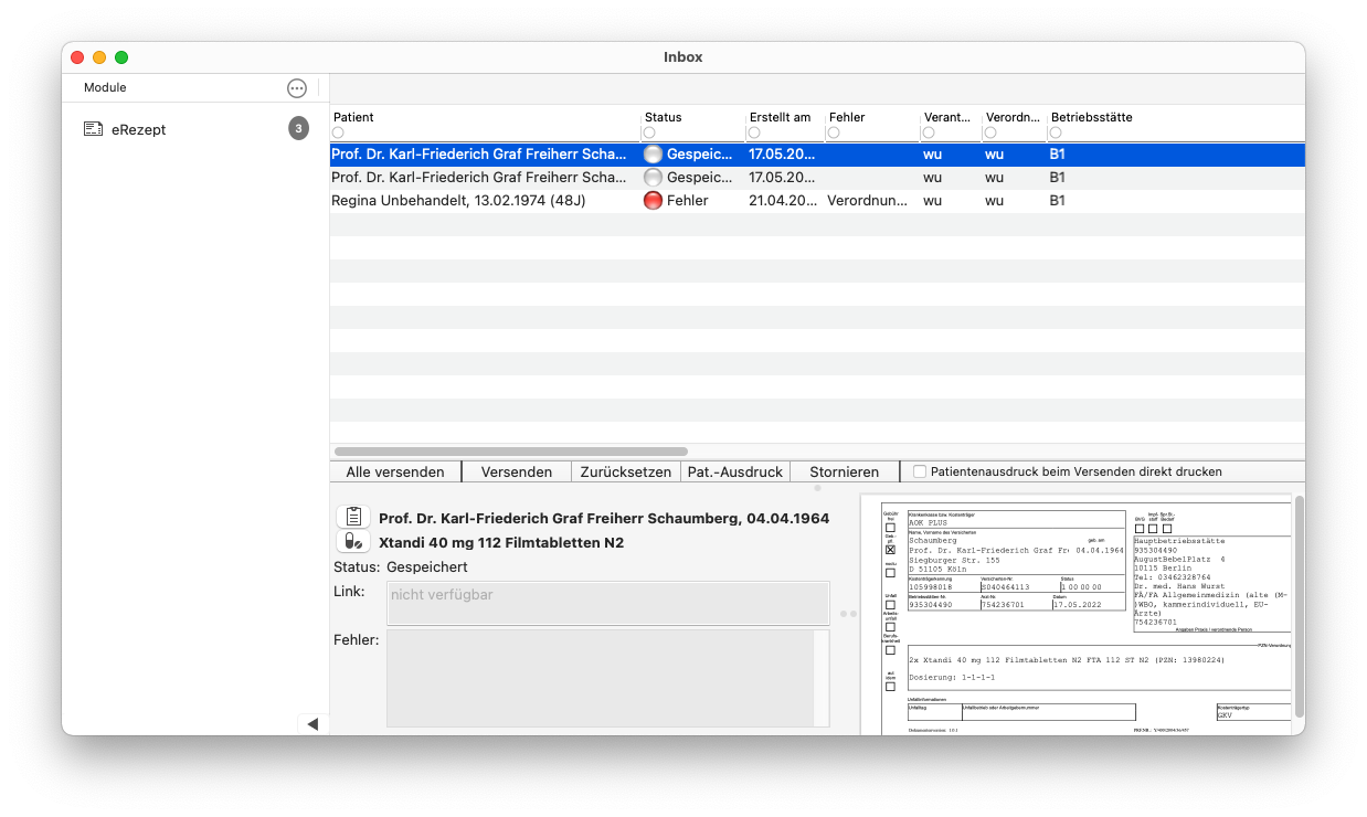

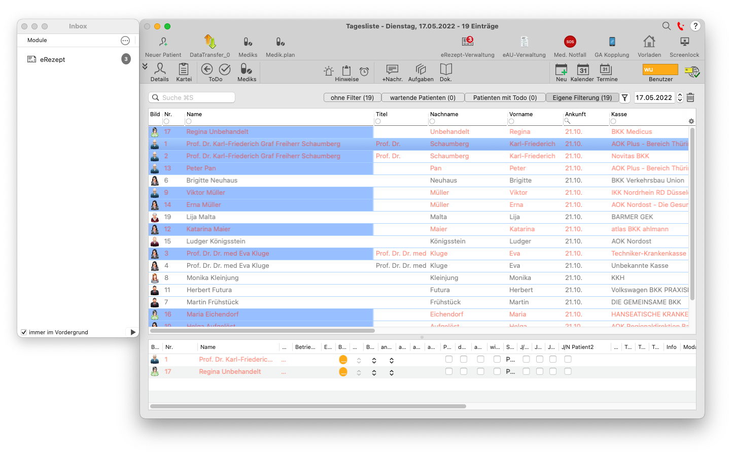

  • Button in der Symbolleiste mit Anzahl der für den eingeloggten Nutzer zu versendenden Rezepte, bei Klick wird die Verwaltung mit den zu versendenden Rezepten geöffnet
  • INBOX-Integration eRezept: Dockbare INBOX, in der die Anzahl der für den eingeloggten Nutzer zu versendenden Rezepte angezeigt wird, bei Klick wird direkt das Verwlatungsfenster mit den zu versendenden Rezepten geöffnet (bzw. direkt in der INBOX angezeigt)
  • Button in der Verwaltung um direkt alle angezeigten Rezepte zu versenden

Nachdem ich schon länger eRezepte ausstelle wollten wir jetzt auch die MFAs hier heranführen mit den großen Mengen an Wiederholungsrezepten, die zum Teil zu verschiedenen Apotheken geschickt werden, teilweise abgeholt werden und hoffentlich auch bald ab und zu über App (welche auch immer, arzt-direkt scheint ja vielversprechend!)abgerufen werden.
Wenn die Helferinnen an der Anmeldung ein Rezept anlegen, landet es ja bei mir in der eRezeptverwaltung. Hier sind wir immer noch in der Findungsphase, einen Workflow für die oben angegebenen Möglichkeiten zu schaffen: Die Rezepte sehen in der eRezeptverwaltung alle gleich aus, ich und die MFAs müssen sie aber ganz unterschiedlich behandeln: Patenten in der Praxis müssen das Rezept sofort beim Signieren ausgedruckt bekommen, bei Patienten die es abholen wollen tendieren wir im Moment auch zum sofort auusdrucken und wie bisher iin einen Alphabetordner ablegen. Wenn die Patienten eine App haben, ist die Arbeit nach dem Signieren vorbei, die Rezepte für die Apotheke würden wir gerne dann gesammelt ausdrucken, wenn der Bote kommt (in der Hoffnung auf den Workflow 169....) Notwendig sind diese unterscheidungen, denn wenn ich einfach alle signiere weiß die MFA nicht was sie damit anfangen soll, dann fangen wir an handschriftliche Zettel zu schreiben: Frau Müller--> Apotheke etc.pp, sicher keine sinnvolle Lösung
- Um diese unterschiedlichen Verarbeitungen der eRezepte kenntlich zu machen, hatte ich hier schon die Möglichkeit eines Hinweises vorgeschlagen, der auch umgesetzt wurde. Uns ist allerdings nicht klar, wie ich diesen Hinweis bei Erstellung des Rezeptes einfügen kann. Die einzige Möglichkeit, die wir gefunden haben ist das eben erstellte Rezept nochmal aufzurufen, auf den Button am Unterrand des Rezeptes zu drücken, dann erscheint das Rezept in der eRezeptverwaltung und ich kann einen Hinweis einfügen. Aber das ist hammerkompliziert. Oder habe ich nur noch nicht richtig verstanden wie man das beim Erstellen des Rezeptes direkt einfügen kann? Ihre Antwort klang so als müsste das schon gehen:
wird es möglich sein, eRezepte beim Vorbereiten mit einer Notiz zu versehen, die dann in der eRezept-Verwaltung angezeigt wird
aber wir haben beim Vorbereiten keine Möglichkeit gefunden..
Da die Texte, die dort eingefügt werden, immer dieselben sind, wäre es super wenn man dort Favoriten erstellen könnte.
Dann sind wir auch noch nicht weiter, wie wir verfahren sollen, wenn der Apothekenbote kommt: Wir würden gerne in der eRezeptverwaltung einen Filter anlegen, bei der einerseits nach dem entsprechenden Hinweistext gefiltert wird (z.B. "Apotheke Ochenwerder"), das funktioniert schon tadellos. Leider zeigt er mir dann alle Rezepte die im gewählten Zeitraum mit diesem Text garniert wurden und ich kann nicht unterscheiden welche schon ausgedruckt wurdenn und welche nicht. Da die Rezepte von einigen Apotheken zweimal am Tag abgeholt werden, auf der anderen Seite aber abends erstellte erst am nächsten Morgen kann man mit einer eingrenzung des Zeitraumes nicht sinnvoll arbeiten.
Wäre es möglich hier eine Spalte zu erstellen, die anzeigt ob das Rezept schon ausgedruckt wurde? Dann könnte man das einfach filtern und man hätte auf einen Knopfdruck alle relevanten Rezepte parat.

Weiß einer der Kollegen vielleicht, wie man die Hinweise beim eRezept bei Erstellung einfügen kann?
Lieber Herr Erich,
das Abfragen der Hinweise lässt sich in den Einstellungen aktivieren.
Zu ihren anderen Wünschen werde ich später noch antworten.
Viele Grüsse,
Vielen Dank, die Infoo brauchte ich. Ist im Prinzip gut gestaltet, auch das das Ampelsystem unten noch angefügt ist. Sinnvoll wäre es jetzt noch, wenn die Abfrage nur kommt, wenn der Nutzer nicht selbst der verordnende Arzt ist, weil ich. mir selber ja nicht unbedingt Hinweise geben muss. Die Einstellung ist ja praxisweit gültig.
Hallo Herr Erich,
die beiden Wünsche dass der Hinweis nicht angezeigt wird wenn der eingeloggte Nutzer der verordnende Arzt ist und einen Filter für gedruckte Rezepte können wir gerne umsetzen. Vorraussichtlich mit Version 119 Mitt Dezember.
Viele Grüsse,
Super, bin wie so oft begeistert!!
