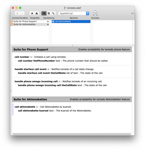

Die geposteten Applescripte benutzen timer und fest vorgegebene Tastenkürzel. Sollte also ein tomedo-Programmierer da was ändern, so geht das Skript nicht mehr. Bitte beachten Sie das. Ab der Version v1.38.1.0 (hoffentlich/voraussichtlich) ist tomedo auch Applescriptbar für Aktionsketten.
Um die möglich Befehle zu erhalten, auf die tomedo reagiert, gehen Sie wie folgt vor. Rufen Sie den Apple-Skripteditor auf und gehen im Menü auf Ablage->Funktionsverzeichnis öffnen … und wählen die tomedo.app aus. Dann erscheint so ein Fenster (ab der Version v1.38.1.0):
Hier sehen Sie zB. den Befehl um eine Aktionskette per Kürzel zu starten. Dies können Sie in jedem Applescript nutzen.
Ein Beispiel für so ein Appleskript wäre:
tell application "/Users/admin/tomedo/tomedo.app" to call aktionskette "testAK"
Hier müssten Sie den Pfad von tomedo eingeben oder nur "tomedo". Zweiteres kann aber zum Aufruf eines weiteren tomedo's führen, was praktisch nicht funktioniert. Alternativ kann man hier auch das aktuell geöffnete tomedo heraussuchen. Das ist etwas komplizierter, werden das aber noch aufführen. Der Befehl an sich ist hier call aktionskette. Danach kommt der Kürzel für Ihre Aktionskette, den müssen Sie dann entsprechend anpassen, je nachdem wie Sie Ihre Aktionskette nennen.
