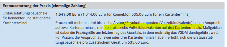

Frage explizit an die Fachärzte die verhältnismässig wenige Rezepte und AUs ausstellen und schon die eAU am laufen haben. Lesegerät in jedem Behandlungszimmer oder reicht eines am Empfang bzw minimale Anzahl der gefürderten bestellen also 1,5 pro halben Kassensitz und 3 pro vollem Kassensitz? Komfortsignatur ist ja Sitzung pro PC und nicht wie anfangs angenommen für alle PCs der Praxis?  Vielleicht kann zumindest diese Frage vor den Seminaren beantwortet werden da sie ja bestellt werden müssen?

Wir empfehlen zusätzliche TI fähige stätionäre Lesegeräte an den Arbeitsplätzen, an denen Sie die elektronische Unterschrift für KIM, eAU oder NFDM nutzen wollen.
Ein weiterer SMC-B ist nicht notwendig. Ein Praxisausweis SMC-B kann beliebig viele stationäre Lesegerät in einer Betriebsstätte versorgen.
Unseres Wissens nach werden zusätzliche Lesegeräte unter der Überschrift NFDM gefördert, ein weiteres Gerät pro 625 Fälle im Quartal.
Von nicht-TI Geräten würden wir an dieser Stelle abraten, da dann die Datensicherheit und Verschlüsselung nicht auf dem extrem hohen TI Niveau gegeben ist.

ich hatte mich auch mit dem Thema beschäftigt, wie viele Kartenterminals gefördert werden und hatte auch Kontakt mit der KVB. Normalerweise haben Sie Anspruch auf ein zusätzliches Kartenterminal  je angefangene 625 Betriebsstättenfälle mit persönlichem Arzt-Patienten-Kontakt.
Auszahlung erfolgt  bei der KVB automatisch für das Quartal, in dem Sie die Voraussetzungen für NFD/eMP geschaffen haben und das in der Abrechnung übermittelt wird (Einstellungen, Kartei, Haken setzen bei "elektronische Patientenakte anzeigen setzen"), auch wenn Sie noch gar keine zusätzlichen Kartenterminals gekauft haben.
Die Auszahlung hat bei uns auch so funktioniert, obwohl ich aktuell erst die Kartenlesegeräte bestellt habe.
Genau uns wurde eines ausbezahlt und das haben wir schon. Ich kaufe erst einmal keine weiteren. Mal sehen wie nervig das wird.
