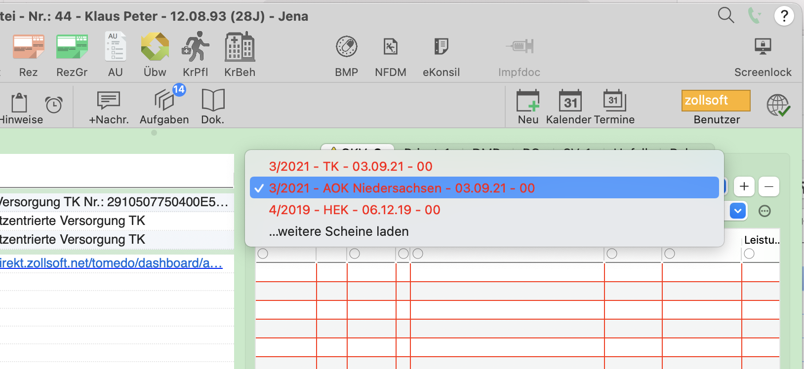

an welcher Stelle verhindert tomedo bei Ihnen die Anlage von mehreren Schein? Ich konnte das gerade tun, auch mit unterschiedlichen Versicherungen:

Das die Frage kommt klingt erstmal richtig, da Sie sagen müssen was Sie tun wollen. Es kann ja sein das Sie rückwirkend auf dem Schein der alten Kasse noch etwas korrigieren wollen.
Da müssen Sie genau sagen welche Meldung Sie so interpretieren. Es ist so das alle Scheine (genau genommen alle Scheine die nicht den "gelöscht", nicht den "abgerechnet" und nicht den "ignorrieren für Abrechnung" Haken gesetzt haben) für das angegeben Quartal abgerechnet werden, jeweils mit den Kartendaten (also zb der Krankenkasse).
