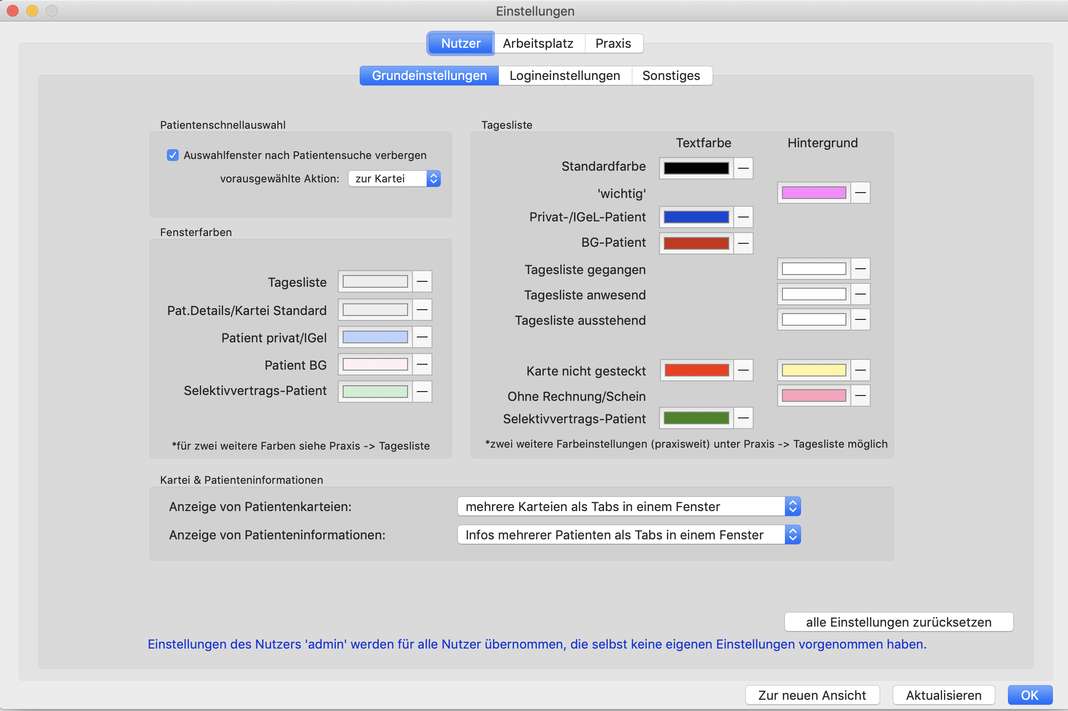

Hallo!
Die Farben können Sie selber einstellen:

Vielen Dank für den Tipp!
Ich vermute, dass Sie die Patienten mit anstehender Früherkennung in die Tagesliste aufnehmen um den 'Besuch' mit Todo 'Telefonat' abarbeiten zu lassen. Leider hat tomedo in diesem Moment keine Möglichkeit herauszufinden, ob sich der Patient tatsächlich in der Praxis befindet oder es sich um einen 'organisatorischen Besuch' handelt. tomedo muss daher annehmen, dass der Patient tatsächlich in der Praxis ist. Hat der Patient einen Schein ohne gesteckte Karte als zugeordneten Behandlungsausweis wird daher angezeigt, dass es sich lohnen würde, die Karte zu stecken.
