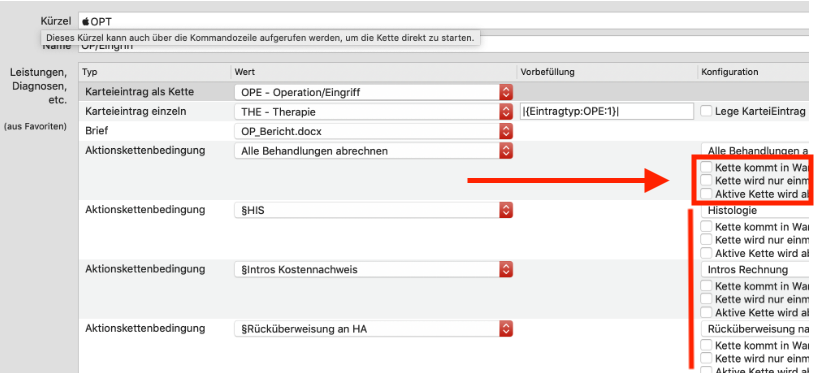

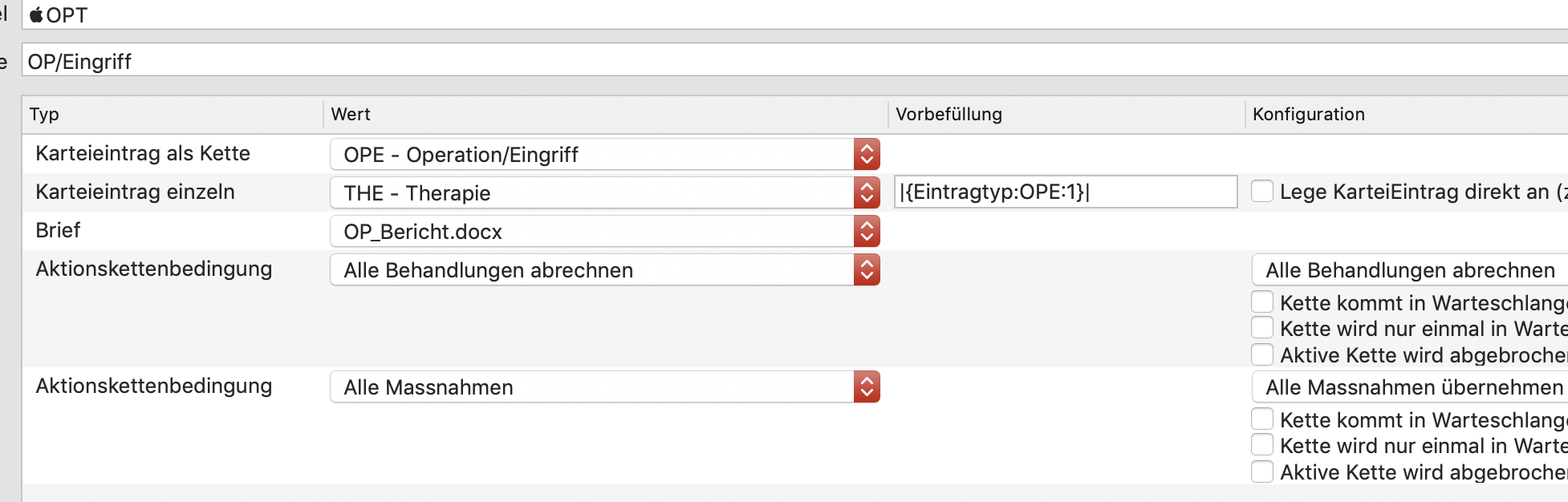

Normalerweise werden bei Aktionsketten alle Aktionen in der angegebenen Reihenfolge bearbeitet. Aktionskettenbedingungen werden unabhängig davon offenbar immer erst nach allen anderen Aktionen zum Schluß durchgeführt auch wenn sie am Anfang der Kette stehen.
Ich möchte, daß in einer Aktionskette die Aktionskettenbedingungen auch möglichst in der vorgegebenen Reihenfolge abgearbeitet werden. Leider werden sie aber im folgenden Beispiel nicht in der gewünschten Reihenfolge bearbeitet.
Wegen der besseren Übersicht habe ich Aktionskettenbedingungen teilweise verschachtelt, indem ich alle Aktionsketten mit denen ich Leistungen abrechne in eine Kette zusammengefügt habe, wie hier " Alle Behandlungen abrechnen". Das macht es einfach, weil man dann mit nur einem Befehl viele andere Aktionskettenbedingungen innerhalb einer Kette starten kann. Nimmt man Ergänzungen vor und setzt diese zusammengesetzten Aktionskettenbedingungen in unterschiedlichen Aktionsketten ein, muss man dort keine Änderungen vornehmen. Außerdem behält man einen besseren Überblick.
Mit der zusammengefaßten Aktionskettenbedingung  "Alle Behandlungen Abrechnen" werden bei mir alle GOÄ und EBM Ziffern bei Behandlungen, wie hierbei Erstellen von OP Berichten vorgeschlagen. Dabei werden auch gleich die entsprechenden OPS Codes dokumentiert. Erst im Anschluss daran sollen 3 einzelne Aktionskettenbedingungen ablaufen. Diese feste Reihenfolge ist in diesem Fall von besonderer Bedeutung, weil bei den Maßnahmen die zuvor erzeugten OPS Einträge in anderen Formularen, wie beispielsweise den Überweisungsschein übernommen werden sollen. Leider funktioniert das nicht in der angegebenen Reihenfolge.
Ich habe herumprobiert. Erst nachdem ich die 3 Aktionsketten denen ich der besseren Übersicht wegen ein § vorangestellt habe,  in eine Kette zusammengefasst habe, wurde die angegebene Reihenfolge beachtet.
Offenbar werden zuerst Karteieinträge in der aufgeführten Reihenfolge, danach Einzelaktionskettenbedingungen und zuletzt zusammengefasste Aktionskettenbedingungen bearbeitet, auch wenn Sie sich in anderer Reihenfolge in der Aktionskette befinden.
Gibt es da noch andere Gesetzmäßigkeiten, außer denen die ich hier offenbar durch Herumprobieren herausgefunden habe?

Ich habe  für jede Aktionskette eine Auslösebedingung definiert, auch wenn das auf den ersten Blick nicht so erscheint.  Die werden entsprechend der Reihenfolge abgearbeitet. Wenn man keine Überschneidungen bei den Bedingen hat, benötigt man die Kontrollkästchen nicht. Mittlerweile starte ich meine Aktionsketten kaskadenartig und kann dabei auch neue Karteieinträge generieren, die aus den vorherigen Aktionen befüllt werden. Allerdings werden erst die Karteieinträge, Formularaufrufe und sonstige Einzelaktionen unabhängig von der Reihenfolge der Ketten gestartet und erst danch die Aktionsketten mit den Bedingungen gestartet.
Also das Sie eine Aktionskettenbedingung sowie gekoppelte Aktionskette gewählt haben, habe ich registriert. aber eben nicht, wann sie Aktionskette innerhalb der Aktionskette ausgeführt werden soll (siehe rot umrandete Box in meinem Screenshot, der auf Ihrem Screenshot basiert).
Die Typen der Aktionskette werden allgemein von oben nach unten "abgearbeitet". Das bedeutet für Ihr Beispiel: zuerst "Karteieintrag als Kette", dann Karteieintrag einzeln, Brief, dann könnte die Aktionskette starten, die sich hinter der Aktionskettenbedingung verbirgt oder eben je nach aktivierter Checkbox auch am Ende der bereits laufenden Aktionskette.
Oder habe ich Sie möglicherweise missverstanden?
