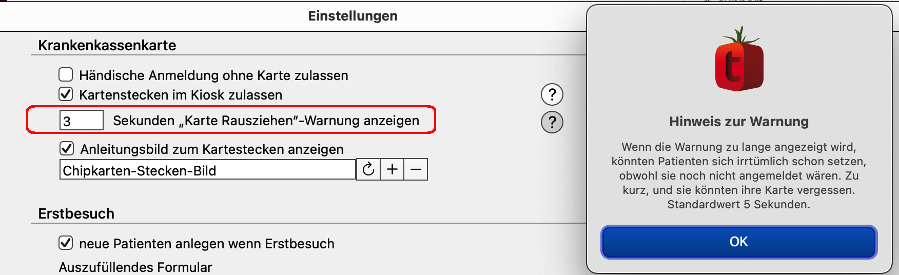

Ich greife mal diesen Beitrag auf, da die Überschrift so schön passt...
Seit einigen Wochen nutzen wir nun den Kiosk, und bis auf gelegentliche Abstürze im Rahmen von updates wäre ich auch zufrieden, allerdings gibt es folgendes Problen: Die Patienten bekommen gesagt: Bitte die Karte entfernen - und dann ist eine Pause, bis es zur Aufforderung kommt, die Daten zu überprüfen usw.. Viele Patienten sind dann schon im Wartebereich, hören dank nicht vorhandener Hörgeräte die Aufforderung nicht mehr, Lesen ist auch keine Fähigkeit, die man als gegeben voraussetzen kann...
Gibt es Ideen oder gar schon vorhandene Lösungen für dieses Problem?
Beantwortet von (6.6k Punkte)
Da gibt es eine Einstellung (tomedo -> Einstellungen -> Arbeitsplatz -> Kiosk), evtl. setzen Sie die runter auf 1 Sekunde.
