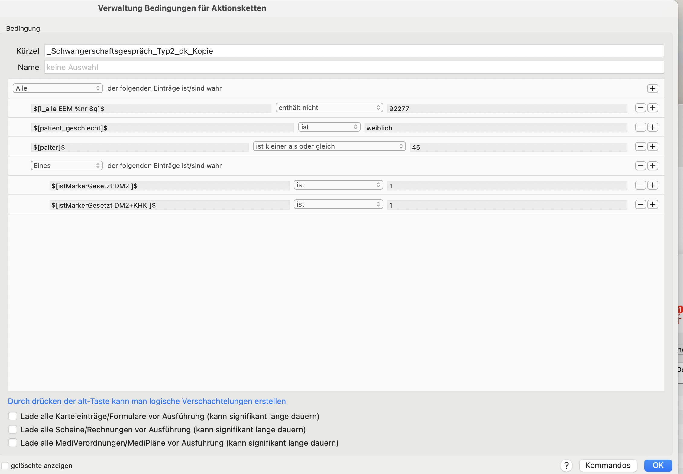

Ich brüte seit Tagen an einer Aktionskette, die gestartet werden soll wenn folgende Bedingungen zutreffen:
Patientin muss weiblich sein und jünger 46 Jahre. Die Ziffer 92277 darf in den letzten 8 Quartalen noch nicht abgerechnet worden sein und sie muss einen Diabetesmarker (DM2 oder DM2+KHK) haben .
Die Kette alleine funktioniert mit dem Auslöser gut,  auch mit den Bedingung dass der Marker vorhanden sein muss als einzige Bedingung.
Sobald aber die Bedingungen weiblich, Alter und Ziffer noch  dazu kommen - spuckt sie leider nichts aus. Und ich weiß nicht warum.
Kann mir jemand helfen ? Jemand eine Idee wo der Fehler liegen könnte ?

Moin Frau Kindler,
Ihre Bedingung sieht eigentlich korrekt aus. Ich schätze Sie haben einen Blank vor der Schlieißungsklammer bei den Markern.
Wenn Sie den rausnehmen dürfte es funktionieren.
Beantwortet von (38.4k Punkte)
Entweder so wie gerade vom Kollegen Klaproth gerade beschrieben oder ein Leerzeichen nach einem Ausdruck. Kaum erkennbar außer durch Platzieren des Cursors am Ende des Feldes. Führt zu ganz gemeinen Problemen:
https://forum.tomedo.de/index.php/95059/problem-nutzung-istmarkergesetzt-funktioniert-innerhalb-verschachtelten-aktionsketten
Beantwortet von (10.4k Punkte)
Das Leerzeichen wars tatsächlich !! Ganz ganz herzlichen Dank für die Hilfe
