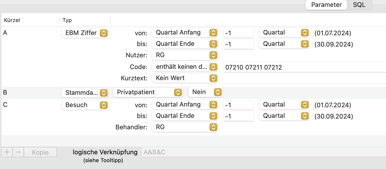

Dann solte es in der Statistikabfrage so gehen:
zu den beiden Quartalen: Ich hätte gerne eine Statistik die mir gleichzeitig die Frage beantwortet, ob die Ordinationsziffern im laufenden und/oder im letzten Quartal vergessen wurden.
Wenn wir diesen Zusatz erstmal außer Acht lassen und nur das letzte Quartal prüfen wollen, hatte ich das auch so, wie Sie definiert. Bei mir kommen dann aber hunderte Akten als Ergebnis raus, bei denen die Ordinationsziffern sehr wohl gegeben wurden - Das funktioniert bei mir nicht:

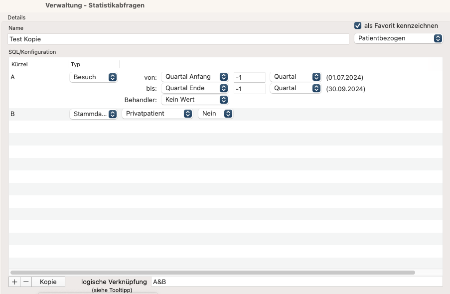

Hallo Herr Gunstmann,
Sie haben Recht, selbst folgende einfache Statistik wirft eine Liste mit Privat UND Kassenpatienten raus:
Auch wenn ich die Datenbank neu lade, obere Liste enthält viele Privatpatienten!
Kann das Phänomen jemand bestätigen oder weiß Rat???
Ich habe nochmals herumprobiert, denn die Abfrage: '... enthält keinen der folgenden Inhalte, Leerzeichensepariert...'  hat mir schon früher Kopfzerbrechen bereitet und nicht funktioniert.
Hiermit könnte es gehen, allerdiengs (s.u.):
Wenn Sie die 'C' Abfrage mit: ... enthält einen... und dann von der anderen ausschließen (also (A&B)-C) hat es bei mir mit anderen Ziffern geklappt. Um jedoch die P-Patienten auszuschliessen, mußte ich die Abfrage erste mit :Privatpatient: Ja und dann nochmal mit: Privatpatient NEIN durchlaufen lassen.
Versuchen Sie es.
VG Sascha Kummer
es gibt ein Fehler mir Ja/nein Feldern (zB privat oder nicht). Ich behebe das.
Zu dem "enthält keine der der folgenden Texte" Problem: das ist wie ich gerade sehe genau so logisch umgesetzt wie es da steht. Sehr unintuitiv. Die Bedingung wird auf jede Ziffer einzeln angewandt. Und somit kann diese Bedingung nie wahr sein weil eine Ziffer nie gleichzeit die 3 angegeben Ziffern sein kann.
Mann müsste also 3 Einzelne Bedingungen machen die jeweils eine ziffer prüft.
