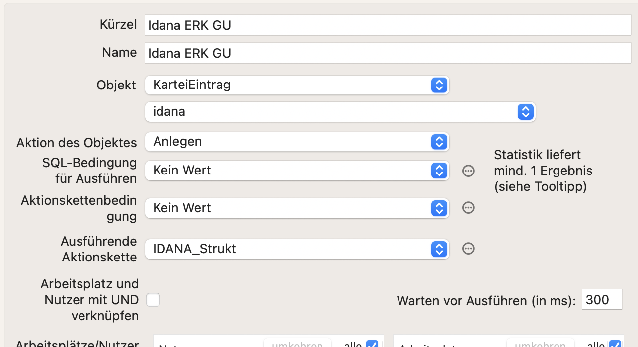

Die Patienten füllen den angehängten Bogen aus, er landet automatisiert in der Akte:
ein Aktionsketteauslöser erkennt das Anlegen des Bogens und legt darauhin ein CKE an, das mit Regexbefehlen gespickt die wichtigen Daten ausliest.
Ist im Moment in der Erprobungsphase ,hoffentlich hilft es weiter. Herzliche Grüße zurück
